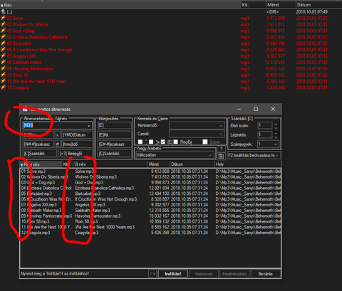

Van pár zeneszám, aminek ugye a neve előtt szám is szerepel. Van lehetőség úgy csoportos átnevezésre, hogy ne egyesével (első kijelöléskor az 1eseket, majd a 2eseket...) kelljen törölni a számokat a címből?

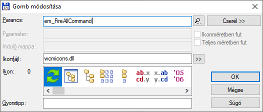

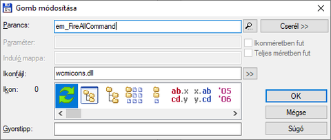

Szvsz csak usercmd.ini fájlba írt parancsok sorozatával kivitelezhető a dolog (így biztosan)
[em_FireAllCommand]
button=wcmicons.dll
cmd=cm_FocusLeft,em_FireChangeLeftFolder,cm_LeftByDateTime,cm_FocusRight,em_FireChangeRightFolder,cm_RightByDateTime
[em_FireChangeLeftFolder]
cmd=cd C:\
[em_FireChangeRightFolder]
cmd=cd D:\Az usercmd.ini fájlt abba a mappába kell létrehozni, ahol a wincmd.ini is található. (TC Súgó/TC névjegye és ott kiírja hol van)
Mint láthatod, az egyéni parancsokat szögletes zárójelek közé kell tenni ill. em_ előtaggal kezdődnek(pl. em_FireChangeLeftFolder), míg a TC beépített parancsai cm_ előtaggal(pl. cm_FocusLeft). A parancsokat vesszővel elválasztva lehet felsorolni egymás után. -

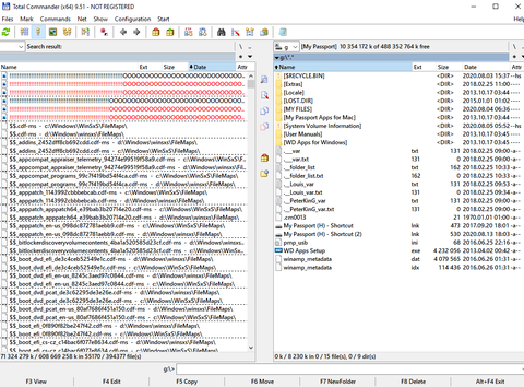

Készítettem egy gombot, mely beállítja a jobb és bal ablakot (/L=”elérés” /R=”elérés”). Rendben működik, de szeretném azt is beállítani, hogy mondjuk a bal ablakban dátum szerint legyen a rendezés. Próbáltam a "sortorder=3"-at utánaírni, de nem működött. Hogyan lehet ezt megoldani?

Köszi! Közben találtam rá megoldást. Megosztom veletek, hátha hasznos:
- A kérdéses meghajtóra lépve első lépésként ki kell választani a 'Commands' majd azon belül a 'Branch view(with subdirs)' lehetőséget. Így az ablak/fül fogja magát és megjeleníti az összes, a meghajtón lévő fájlt egymás alatt (magyarán 'elfelejtjük a mappákat')
- Második lépésként - most, hogy csak a fájlokat látjuk - fogjuk a kijelölni kívánt fájlok neveit tartalmazó txt-fájlunkat (amiben csak a fájlok neveinek kell szerepelniük, soronként pontosan egynek) és betöltjük a TC-n belül a 'Mark' / 'Load selection from file' menüponton belül. Így kijelöli a megadott fájlokat és mehet a másolás/törlés/áthelyezés.
totyaNYC
Sziasztok! Segítségeteket szeretném kérni az alábbiakban. Van egy meghajtóm, rajta több különböző folderrel (bennük több sub-folderrel). Ezek a folderek tele vannak fájlokkal, melyeknek egy meghatározott részét (Excel 'text' fájlnév listám van a fájlokról) szeretném tömegesen kijelölni és átmenteni egy másik meghajtóra. Kiterjesztés alapú szűrés nem jöhet szóba sajnos, csak fájlnév-alapú. Van-e erre automatizmus a programban vagy egyesével kell keresnem/kijelölnöm őket? Esetleg erre a problémára létezik TC-n kívüli bármilyen megoldás? Válaszaitokat előre is köszönöm!

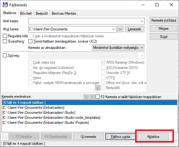

SunMount3r
Fire/SOUL/CD
#3326
Arra nyomtan (Angolul valami teljesen mást írt ki arra a gombra, de a sorban ugyan az volt), és nekem így rakata be bal oldalra:
Ezt akkor így kell látnom most? Erről a képről azt gondoltam egy teljesen másik, külön ablakban fogja megjeleníteni, de akkor csak mert ez ki van vágva...? -
SunMount3r
Fire/SOUL/CD
#3311
Próbálnám, de:
"...az Ablakba gombon katt"-> itt elakadtam, melyik és hol lenne konkrétabban ez a gomb? Pont ilyet nem látok...THX!

Megoldható.
1. Kijelölöd a mappákat/fájlokat a kereséshez és ALT+F7
2. Bővített fül alján Azonos fájlok keresése bejelöl ill. ha nem csak név egyezés kell, hanem tartalomra is egyezzen, akkor az Azonos tartalom is bejelöl [kép]
3. Keresés indítása, majd a keresés végén az Ablakba gombon katt
4. Kijelölés menü/Csoportkijelölés és mindenféle állítgatás nélkül OK.
5. Ha ellenőrizted (ránézésre), hogy jók a kijelölés(ek), akkor DEL gomb -
