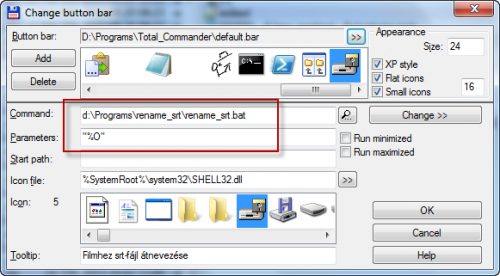

Most hirtelen lett hozzá kedvem, úgyhogy gyorsan összekalapáltam neked
Nálam egy rövidke teszt alapján jól működött.Itt a teljes batch-fájl:
Fájlnév:
rename_srt.batTartalma (ezt mentsd el pl. az előbbi néven, de át is nevezheted, csak aztán ne felejtsd el ennek megfelelően a button barnál is):
rem http://prohardver.hu/tema/total_commander/hsz_1952-1955.html
rem Toolbar:
rem http://prohardver.hu/dl/upc/2013-10/11/52551_tdnokudlonmsmrlo_total_commander_button_bar_srt-atnevezo_batch-prog.png
@echo OFF
echo === SRT-atnevezes ===
echo.
if [%1]==[] (
echo Hianyzik a parameter!
goto :exit
set first_argument=%1
rem Removing double quotes from the variable:
rem http://stackoverflow.com/questions/1964192/removing-double-quotes-from-variables-in-batch-file-creates-problems-with-cmd-en/5181182#5181182
set first_argument=%first_argument:"=%
set first_srt_filename=""
set first_srt_filename_without_extension=""
for %%F in (*.srt) do (
set first_srt_filename=%%F
set first_srt_filename_without_extension=%%~nF
goto :rename_srt
if %first_srt_filename%=="" (
echo Ebben a konyvtarban nincs srt-fajl!
goto :exit
:rename_srt
echo "%first_srt_filename%" fajlt at fogom nevezni a kovetkezore: "%first_argument%.srt"
ren "%first_srt_filename%" "%first_argument%.srt"
if not %errorlevel%==0 (
echo Hiba tortent a fajl atnevezesekor!
goto :exit
echo Megtortent.
echo.
echo Az srt-fajlok listaja jelenleg:
dir *.srt /B
:exit
echo.
echo === Vegeztem, csa! ===
rem Tavolitsd el egy sorral lejjebb a "rem" szocskat a pause elol, ha latni akarsz minden uzenetet (ugy a batch-program felhasznaloi interakciora var, es nem tunik el azonnal a command prompt).
rem pauseÉn ezt a fájlt a d:\Programs\rename_srt könyvtárba raktam, tehát a fájl elérési útja
d:\Programs\rename_srt\rename_srt.batMit csinál a kód:
Mindössze annyit csinál, hogy megnézi, van-e átadott argumentum, ha igen, akkor megkeresi az első srt-fájlt a könyvtárban, ami létezik, és amint ez megvan, azt egyszerűen átnevezi arra, ami az átadott argumentum, tehát jelen esetben például a filmnek a kiterjesztés nélküli változata.
Ha nem létezik egyáltalán srt-fájl a könyvtárban, akkor nem csinál semmit (azonkívül, hogy szól érte, de ezt a button barról való meghíváskor úgysem látod, mert gyorsan eltűnik a felpattanó parancssoros ablak, és ezen direkt nem változtattam, hogy ne kelljen mindig nyomni egy plusz gombot utána).Total Commanderben: Configuration > Button Bar... > Add (hogy hozzáadj egy új gombot)
Command: d:\Programs\rename_srt\rename_srt.bat
Parameters: "%O"
Icon file: %SystemRoot%\system32\SHELL32.dll
Icon: <Válassz egyet>
Tooltip: <Írj be egy tetszőleges szöveget>Próbáld ki, aztán jelezz vissza.

Legegyszerűbb lenne egy egyszerű batch-fájlnak átadni az adott fájlnevet a kiterjesztés nélkül a %O paraméter ("places the current filename without extension into the command line") segítségével, majd a batch-fájlban kilistázni az srt-kiterjesztésű fájlokat a dir /B *.srt segítségével, majd annak első eredményét (mivel adott esetben eőfordulhat az, hogy több *.srt-fájl is kerül a könyvtárba) átnevezni az átadott stringnek megfelelően (a batch-fájl első argumentuma (amit a fájlnév mögé írsz, ergo azzal a paraméterezéssel hívod meg) a %1-gyel érhető el).
Tehát az eszköztárgomb "Command"-ja maga a batch-fájl lenne, a paraméter pedig a %O, ikon meg tetszőleges. -

Konkrétan arról lenne szó, hogy sorozathoz ugyanolyan nevű felirat készítése a cél, természetesen a kiterjesztésük ne változzon.
Annyit meg tudtan csinálni, hogy van 2 gombom, egyikkel a cm_CopyNamesToClip paranccsal kimásolom a videofájl nevét, kijelölöm a feliratot, másik gombbal a cm_RenameOnly paranccsal fájlnév-szerkesztésbe ugrok, CTRL+V, majd a végéről saját kezűleg kitörlöm a kiterjesztést (mikor mi), és beírom a helyére hogy srt. Ezt nem lehetne valahogy még jobban automatizálni? Arra gondolok, hogy a kiterjesztést ne másolja/illessze be, és akkor már tényleg 2 kattintásból megvagyok.Előre is köszönöm
Természetesen a legeslegjobb az lenne, ha 1 kattintással megoldható lenne, ugyanis 1 mappában csak a videó és hozzá tartozó felirat van. Tehát TCMD kimásolja a nem srt kiterjesztésű fájl nevét (kiterjesztés nélkül), és az srt kiterjesztésű fájlt átnevezi arra (.srt kiterjesztését megtartva). De gondolom ezt nem nagyon lehet.

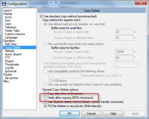

TC -ben be lehet állítani valahol, hogy másolásnál csináljon fájl integritás ellenőrzést?
Ha igen, hol? -

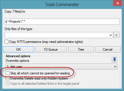

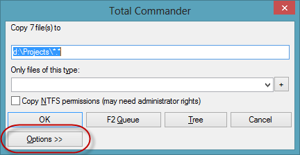

Másolásnál Options > Skip all which cannot be opened for reading
Copy - Options
Ezt most az előttem említett 8.50 béta 1-ben nézem.
Amúgy azt nem értem, miért nem oldották meg még Total Commandernél, hogy amikor egy fájl másolása/áthelyezése/törlése valamilyen okból nem sikerül (pl. épp ez az olvasási hiba), akkor rakja a másolási lista végére, ne kelljen a skipet választani feltétlenül, és majd a végén próbálkozzon vele újból, de ez ne akassza már meg az egész folyamatot (másolás közben történhet vmi változás, ami miatt pl. egy fájlzárolás felszabadul, vagy hasonló). Van ilyen lehetőség más fájlkezelőben (most nem jut eszembe, melyikben, amelyiknek még fasza GUI-ja is van), de itt még nem oldották meg.
