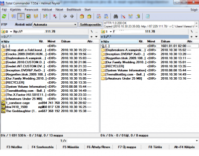

Akkor ellenőrizd azt, hogy milyen portot használ a tűzfal beállításnál a TC.
Nyisd meg a WCX_FTP.INI fájlt és a Firewall szekcióhoz ( [firewall] után ) add hozzá ezt a sort
httphost=127.0.0.1:3128
Remélem segít.

Hali
kell a proxy különben lassú a net a szolgáltatóét használom és a total commanderben el is fogadja bár nincsenek mappák az ftp kliensekben meg nem csatlakozik fel:
elcome to Core FTP, release ver 2.1, build 1649 (U) -- © 2003-2010
WinSock 2.0
Mem -- 2,097,151 KB, Virt -- 2,097,024 KB
Started on Sunday October 31, 2010 at 10:22:AM
Connect socket #760 to 87.229.111.78, port 21...
No response
Error loading directory...ezt írja ki pl

Sajnos kipróbáltam vagy 5 ftp programot ezer beállítással szóval ezeken már túl vagyok tűzfal? router? nem értem végső elkeseredésemben írtam hátha valaki tud segíteni
pl ha beírom egy két ftp programban a proxymat már be sem enged bár azt lehet nem jól irom nemtudom -

#1095
Az FTP kapcsolat beállításaiban, kapcsold be a passzív módot. Ha ez nem segít (és feltételezem, hogy a proxy beállítások megfelelőek), akkor próbálj ki egy másik FTP klienst, hogy abban is jelentkezik-e a jelenség avagy sem, így rövidre zárható, hogy a TC okozza-e a gondot vagy nem. pl Core FTP LE Free vagy Filezilla
Fire.

Sziasztok miért van az hogy ftp szerveren a total commanderben ha bevan kapcsolva a proxy szerver akkor nem látható az összes mappa? Ha ki van kapcsolva akkor meg van mind csak a sebesség kb a tizede, remélem valaki tud segíteni.
a képen látható hogy mi is a problémám a kevés mappa a (proxyval) gyors sebesség a másik oldalon látom az összes mappát de viszont ilyen 50kb/s el tölt, szóval szeretném látni az összes fájlt proxyval, remélem tudtok segíteni!

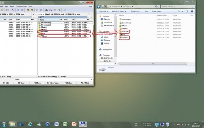

Előző ikonos dologra: Nálam is más ikonokat jelenít meg, nem tudok rá megoldást...
Itt kellene, hogy legyen C:\Users\USERNAME\AppData\Roaming\GHISLER\
(rejtett könyvtár, ezért ha a rejtett fájlok megjelenítése nincs bekapcsolva, akkor azért nem találod)

Valakinek van ötlete, hogy ez a bug mitő lehet, és hogy lehetne orvosolni?
A két ikon bugos, látszik hogy más ikonja van Windows Explorerben, mint TC-ben, de a többi ikon jó.
[ Módosította: Ndruu ]

Köszi mindenkinek!Szóval:
Igen-igen nem voltam pontos,persze hogy a programok telepítése és törlésénél törlök
És igen miután onnan kitörlök 1 progit akkor a tc-ben a program fájl mappában még mindig ott van a könyvtára.Na és akkor ehhez nincs köze a tc-nek?Érdekes akkor minek van?
Egyébbként nyugodtan kitörlöm
és ha belemgyek a programba akkor már nem is müxik,csak az érdekelt volna mért marad ott a könyvtár.
Tök bosszantó,hogyha kitörlök 1 progit akkor rögtön utána nyithatom a tc-t és onnan is törölhetem a program könyvtárát és,ha ezt mégis elfelejteném akkor hónapok múlva ráakadok valamire amiről már nem is tudom,hogy micsoda(persze ennyire nem vok béna,de hátha tudjátok rá a megoldást

Pontosítsd kérlek, hol maradnak bent a programok? A TC-ben biztos nem, mert semmi köze hozzá. Ha a Program files könyvtárra gondolsz, ott lehet hogy maradtak könyvtárak és fájlok, de ahhoz sincs köze a TC-nek. Amúgy ha uninstalláltad azokat a programokat, nyugodtan törölheted az ott maradt könyvtárakat a tartalmukkal együtt.
