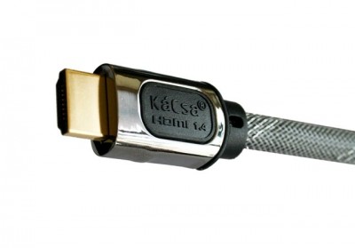

Egyébként annyi különbség valóban van az 1.3 highspeed-hez képest, hogy az ethernet channel nem működik a sima HS kábelekkel, de ugye a kérdés az nem erre volt kihegyezve. Ráadásul "sima" HDMI kábelt évek óta nem gyártanak, az még a fullHD-t sem tudja átvinni. A lényeg az, hogy ne tévesszen meg senkit kábelügyileg a sok felsorolt feature, hogy 3D, meg DTS HD bitstreaming stb. Ezt a végberendezés kezeli, a kábelnek teljesen transzparens, hogy arra a 10gigabites összeköttetésre mit raknak rá, az egyik fizikai rétegben a másik logikai rétegben történik. Akár SATA3-at, vagy USB-t vagy PCIe-t is át lehetne tolni a HDMI-n keresztül ez magát a fizikai interfészt és a kábelt nem érinti.

Kábelen lévő jelzésekkel kapcsolatban ezt érdemes elolvasni.
dchard
poli27 #24789 üzenetére
Mindkettőtöknek:
1. Az UTP-t ne keverjük ide.
2. A HDMI kábeknek nincs verziója mivel mindgeyiknek pont ugyanannyi ér van a belsejében. A csatlakozónak van típusa, ezen kívül a végberendezésekben lévő HDMI implementációnak van verziója. A kábelnek maximum elektromos specifikációja van, de ez nem fordítható oda-vissza. Az eredeti szabványhoz képest az 1.3-ban emelték meg a működési sávszélességet 340MHz-re, de hangsúlyozom, hogy ez is csak a kábel elektromos specifikációját változtatta meg, de ezt is csak olyan mértékben, hogy szigorította a kábel gyártási minőségére vonatkozó paramétereket a magasabb freki miatt, de maga a kábel pont ugyanolyan, pont ugyanannyi ér van benne, megegyezik a fizikai kialakítása, a csatlakozók stb. Nem láttam még olyan HDMI kábelt, amire az lett volna ráírva, hogy 1.3 vagy 1.4. Nem véletlen, hogy ezt a végberendezéseknél adják meg (erősítő, STB, TV stb.)
Esetleg a működési frekit érdemes a kábelen keresni: ha 165MHz-et látsz rajta akkor régebbi, ha 340MHz-et akkor újabb. Persze simán lehet, hogy egy 1-2m-es régi kábelen is összeáll a 340MHz-es kapcsolat.

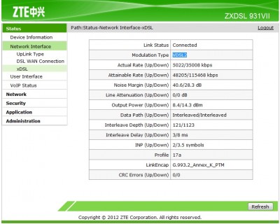

dchard
Gedeon31 #24762 üzenetére
Ezek a 25/5-ös VDSL-ek szépen túl vannak tartalékolva. Ráadásul már nem ATM hanem PTM kapcsolatot használnak így kisebb az overhead is. Szerintem a legtöbb olyan vonalon, ahová a VDSL-t megkötik, az 50/5 szolgáltatható lenne...
Az is kiderült, hogy a ZTE modemek szoftvere hibás és nem mutat csillapítást. Nem lepődnék meg, ha kiderülne, hogy a modem telnetes interfészén rendesen kiolvashatóak az adatok.
Dchard

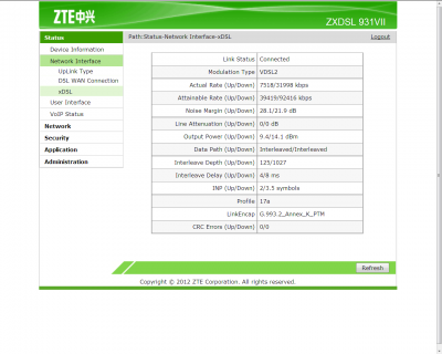

joecontra
havri1 #24756 üzenetére
Szerintem azt a zte nem tudja, előbbi képen sincs érték annál a pontnál.
Gondoltam, hogy valami egyéb van a háttérben, 0 dB csillapítás túl ideális.Megnézte az ügyfélszolgálatos, és át vagyok már állítva. Persze semmi nem változott...
Esetleg hívd fel őket újra és próbálj részletesebb infókat kérni az átállításról.Üdv,

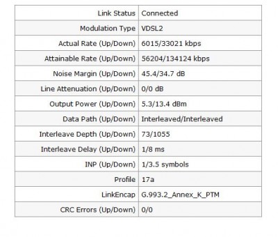

havri1
Nos, beszéltem a 1412/hibabejelentővel, ugyanis már az új csomag él, de érdemi változás nem történt. Na nem mintha eddig lassú lett volna, csak úgy gondolom, azért változásnak csak kellene lennie.
Megnézte az ügyfélszolgálatos, és át vagyok már állítva. Persze semmi nem változott... -
havri1
Mert bénáztam, és nem tudtam ide felrakni a képet
VDSL-en ha a 25/5 nem érhető el, az szégyen!! (de sztem akivel beszéltél, max adsl2+ hálózatot tláthatott, az valóban nem tudja)Amikor a VDSL -t beizzították nálam, akkor ezek adatok alapján nézte meg a szerelő, hogy mit bír a vonal.
Első érték az, amit Te kapsz (ez a beállított, nettóban nem biztos, hogy ennyivel fog jönni. Főlé lövik vastagon, hogy nettóban tudja azt, amiért fizetsz. Nálam a 32 down beállítással jön 26-27 mbittel a net, felfelé meg a 7mbites beállítással megy 6,2-6,7 között. )
Régebben (2 éve) nálam is 100mbit felett volt a végponton az elérhető sávszél, ez már a fele alá is csökkent, gondolom egyre több efi van a környéken.
Most hívtam őket, hogy mi van a csomagmódosításommal, elvileg beaktiválták most, de még a régi..Kíváncsi vagyok mire állítják be. Ha visszaesik 5mbitre a feltöltésem, tökön szúrom magam -

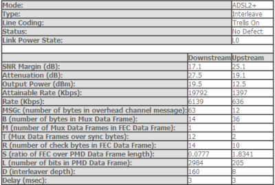

206 cc #24715 üzenetére
Mivel az ország 95%-án nincs VDSL.ezért jó eséllyel ahol nincs, ott Dlink 360R T1E-t adnak (fekete) ami pont ugyanolyan mint a Dlink 321B, csak olcsóbb és kapható minden T-pontban.
Ahol meg van VDSL oda meg a ZTE-s sztuykot adják el, bár legalább már az is BCM chipsetes csak nem 6338 mint a Dlinkek, hanem a nagytestvér: 6368 chipset van benne ami tud VDSL1,VDSL2-t is.
De azt is elt udom képzelni, hogy 20/1-hez még nem adnak VDSL modemet.
A DLink 321B-re/360R T1E-re rakd fel az általam írt szoftvert és máris minden adatot ki tudsz belőle olvasni webes felületen is:
http://logout.hu/cikk/uj_firmware_d-link_adsl_modemekhez/bevezeto.html
Minden le van írva.
