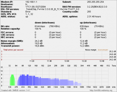

Ma vettem T-Pontban egy D-link DSL 360 R T1 modemet ( 5990 Ft ) a régi szürke/zöld helyett. A sebességértékeim a régi 15,5/0,7 helyett a következőek lettek:
A díjcsomagom "Netmánia M" ( a régi "Családi" volt ) szerintetek érdemes reklamálni a sebesség miatt - ami gyakorlatilag nem változott, szerintem csak az új modemnek tudható be - vagy fogadjam el ilyennek.
Letöltési sebességem egyébként - torr... - 1,9 Mb, feltöltés 130 Kb/s.
Egyébként "Dchard" írta, hogy a feltöltésem biztosan nőni fog, ez így is lett a letöltésem viszont maradt, pedig reménykedtem az új modemben. Ezeket az értékeket egyébként router kiiktatásával mértem, de routerrel is ugyan ezeket az értékeket produkálja. -

dchard #25786 üzenetére
Nyilván nem áll szándékomban ide oda állítgatni, de írtad korábban hogy nyugaton erre van lehetőség, erre gondoltam hogy lehetne idehaza is ilyen. Ha nem "jönne be" a cucc lehet vissza raknám véglegesen majd alap, 100%-ra. Vagy már az sem fér bele, kaphatom a lassítást a nyakamba? Ha ennyire veszélyes a dolog, miért javallottad eddig is a 70-150-200-ra való állítást? Most befosattál picit.
dchard
lemusz #25784 üzenetére
Valószínűleg régen 16/2 volt ami most 32/4, viszont az tény, hogy a mostani értékekkel nem lehet késleltetés problémád, ezen már vígan lehet rendesen játszani. Nekem mindegy mit használsz, de a saját jól felfogott érdekedben kérlek, hogy ne váltogasd a két beállítást, mert csúnya lassítás lehet a következmény.

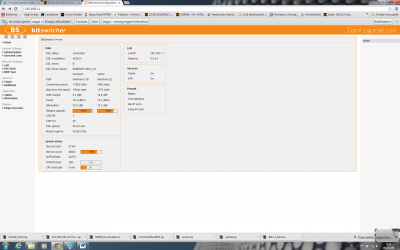

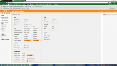

rostiron
dchard #25773 üzenetére
Na látod, látszik hogy nem értek hozzá
azt hittem hogy azok a belógó szakadások azok nem jó dolgok. Mert a régi portba nem voltak. Egyébként a szerelővel beszélgetve kiderült, hogy valóban a rendszer, ha hiba van akkor visszavesz és ha helyrejön nem áll vissza magától. Van egy elméletem : amikor 15 megára váltottam még a régi szürke modemem volt.1-2 púpos kondi is volt már benne. Elképzelhető hogy az miatt vett vissza nálam , és aztán már hiába cseréltem 321b -re úgy maradt. És most hogy portot cseréltek most minden ok.
Egyébként már a modemet kivittem az átadási ponthoz és holnap az utp-t közvetlen a szűrőbe akarom dugni.
Úgy jó ? Egyébként mik azok a grafikonon amitől megijedtem ? -
dchard
rostiron #25767 üzenetére
Nem kell itt semmit allítgatni, mi aggaszt a második képben? Hibátlan az egész, margin maradhat 70%-on ha nem szakad. Ez már most sokkal jobb de azért csak cseréljétek a ház aljáig UTP-re. Nem használt ereket közösíteni és földelni mindkét végén! Apró trükk: kis buherával az UTP fenti végére lehe nyomni RJ11-et arra az érpárra amit használni fogtok, és akkor a szar Telekomos kötődoboz + csillapításától is megszabadultatok.

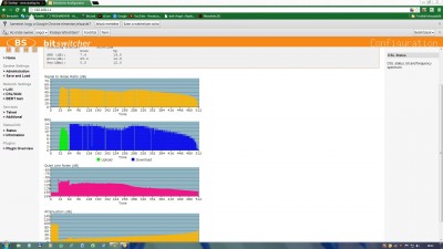

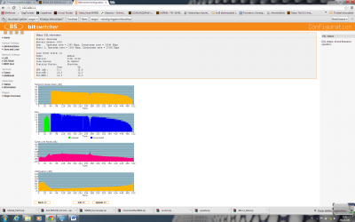

dchard
Itt mire kell még várni? VDSL-en max 30-megás csomagot adnak el ez pedig a 30 megás csomag
Az érétkek amúgy szépek.
AZ INP az inpulzus zaj elleni védelem szimbólumban meghatározva, a ID pedig az Interleaving depth. Együttesen: minnél magasabb az értékük annál védettebb a vonal és annál nagyobb a késleltetés. Ezek jó értékek.

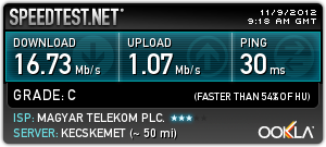

Sziasztok .
Dchard szakértőnek közölném a hibabejelentés utáni tényeket.
A szerelő átrakott másik portba, mindenfélét méricskélt, a központtal beszélt minden mérés után. Nagyon készséges volt de igazából nem láttunk javulást. ( végig az ő modemét használtuk ) Megkértem hogy menjünk le a földszintre a dobozukig és ott is mérjünk egyet. Na ott már látható volt a változás kb 2 megával gyorsabb volt. Megbeszéltük hogy holnap visszajön és kicseréljük hozzámig a telefonkábelt utp-re. Vissza kötötte a dolgokat és elment.
Most jöttem azóta haza, első dolgom volt megnézni a sebességet és láss csodát ez fogadott. Gondoltam ha még a kábel is ki lesz cserélve akkor aztán szárnyalni fogok. Viszont a második kép kicsit aggaszt . Mi tévő legyek ?
Rakjam vissza az snr-t 100%-ra ? Speedtest szerint is stabil 2 megával több14.5 M
