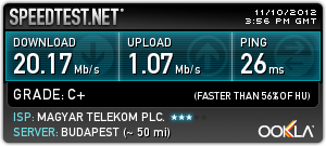

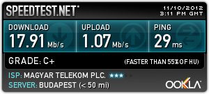

dchard
Az egész telekomos sebességmérő oldal egy kalap szar.
Sokkal megbízhatóbb ha a Speedtest.net-en a budapesti Magyar Telekomos mérőszervert kiválasztva mérsz. Úgy milyen eredmény jön ki?
Termésetesen a mérés közben nem futhat semmilyen más forgalmat generáló alkalmazás.
Dchard

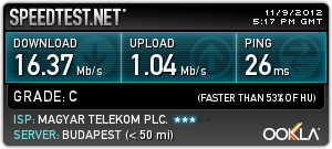

bul07
Most értem haza meg is van hogy miért hitte a szerelő hogy részéről meg van oldva a dolog , mert nem jól tesztelte , ő a 192.168.9.1 elérhető T-home-s tesztelővel csinálta
Már az első lépésnél elrontotta
1. lépés: Kérjük, válassza ki a legördülő menüből, hogy letöltési sebességét mekkora adatcsomagon szeretné tesztelni.
Erre ő kiválasztotta a 256kbyte-ot , amire ez az eredmény jön kiViszont ha 2048kbyte-ot akkor már nem olyan fényes a helyzet
Na hátha ma majd sikerül megoldani

madagaszkar
madagaszkar #25808 üzenetére
Legújabb mérés eredménye, eddig ez a max.
Úgy látszik többre nem képes a vonal.
Végül is nem olyan rossz ez. -

madagaszkar
kabelmania27 #25805 üzenetére
Letöltés 16 Mb/s, feltöltés 1,02 Mb/s.

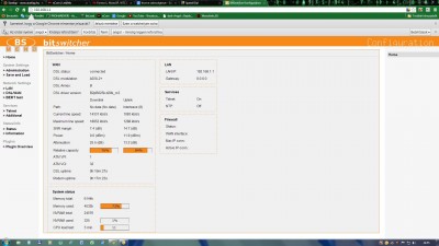

kabelmania27
madagaszkar #25804 üzenetére
Nézd meg mennyit bír a vonalad.
