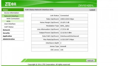

Leginkább a központtól való távolság az ami döntő.
max. 0,5-1km = VDSL (max. 25Mbit/s) -> ha egyáltalán ki van építve
max. 1-2km = ADSL2 (max. 15Mbit/s)
2km felett folyamatosan csökken a tempó egészen 1Mbit/s-ig.
A fentebb írt értékek a T-home által adott maximumot jelöli, a VDSL (48Mbit/s) és az ADSL2 (25Mbits/s) is többet tud, de ilyen csomagok tudtommal nincsenek.
A távolságok nem 100%-ig pontosak, mert fejből írtam őket.Természetesen a központ "fejletsége" is meghatározó tényező, illetve még ott van a vonal minősége (milyen régen és mi került kiépítésre).
deminos
BigBlackDog #22582 üzenetére
Ezen adatok alapján biztos, hogy nem lesz 9/0,9 Mbit-nél több, ennyit bír a vonalad sajna.
BigBlackDog
Talán ez az. Jól érzem, hogy nem túl rózsás a helyzet? Gondolom másik modemmel sem javulna. Vonaljavítás, bővítés várható egyébként szerintetek?

De ebből nem tudjuk meg a vonalad adatait. Ha belépsz a modem kezelőfelületébe akkor ott kiírja hogy hány KB-ot bír a vonalad és hogy milyen a jelszint.

Milyen modemed van? Jó lenne látni a vonalad adatait. Egyébként valószinü, hogy csak ennyit tud sajnos!
BigBlackDog
Most volt díjcsomagváltás DSL alapról családira. Vártam a nagy sebességnövekedést, de nem jött. Eddig 5,2/0,58 Mbit volt, most 7,2/0,78 Mbit lett. T-s sebességteszten vonali sebességnek 9/0,9 Mbitet ír. Szerintetek van esély, hogy növekedni fog, esetleg érdemes hibabejelentést tenni, vagy csak ennyire képesek (az eszközök, a kábelek, a T, ...)?

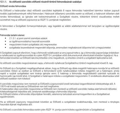

Lejárat előtt 8 nappal, lehet kezdeményezni a felmondást, személyesen.
(#22519) bopeti98 Invitelnél, még személyesen se engedték nekem, hogy lemondjam pedig már nem voltam hűségben, írni kellet levelet nekik és elküldeni Gödöllőre. Persze ez csak időhúzás volt a részükről, hogy még tovább számlázzanak....
