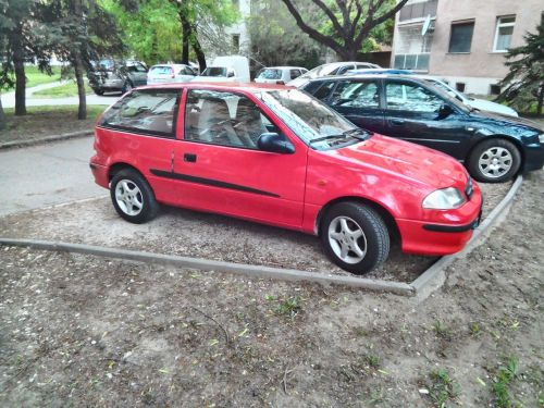

Ma lecserélgettem a verdán jó csomó mindent.... nagy meglepetés nem ért. A hűtőfolyadék tiszta, váltóolaj is volt cserélve (bár azért nem volt friss), a motorolaj is olyan volt mint ami kb mostanában csere érett.
Viszont most egy nagyobb problémát találtam.... (tudtam hogy lesz valami, tökéletes nincs
), hidegen kék füst 1-2 gázfröccs és utána semmi. Aztán utána semmi, hiába állítom le. Sőt ha aznap újra beindítom megint nincs semmi.... viszont másnap hidegen megint. Szerintem kezdődő szelepszár szimering. De ha nagyon nem fogja enni az olajat (majd kiderül) akkor hagyom békén. Ha 2 olajcsere közt megeszik 1-2-3 decit azért nem lesz szétszedve, egyébként tüzetesen átvizslattam mindent....A teljes kocsi alatt alvázvédő van, szerintem a kuplung, váltó, motor hármasa sértetlen. mindenhol a gyári fehér tömítőpasztát találtam.. (tudom mert az sx4-en is ilyen van) Az első lökhárító viszont volt fényezve.
