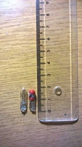

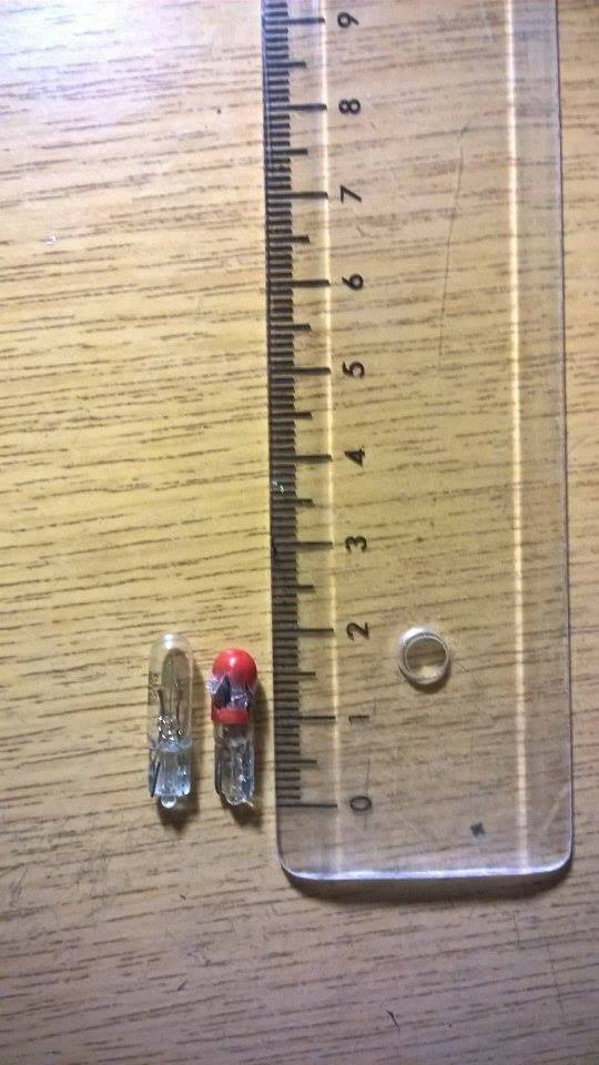

Thome
2db izzó van benne, kb 1/3 ls 2/3-ánál a középkonzolnak.
Jobb oldali az eredeti (eredetileg piros, de nálam szétszállt, mindkettő), bal oldali pedig egy valami random, kb 1,5mm-rel hosszabb de valami 50ft volt darabja így bepróbálkoztam, jó lett bele, igaz már nem a gyári színvilága van emiatt hogy nem piros.

Thome
Szia,
Tekerentyű szerelésben tudok segíteni.
Rádiót ki kell szedni ahhoz, hogy izzót tudj cserélni.Kiszerelés: http://www.suzukiswift.info/how-to-remove-the-cd-player-stereo-from-a-suzuki-swift/
Utána ha kinn van, betudsz nyúlni és a két izzót kitudod húzni foglalatostól (bajonet zár jellegű)
Majd ha hazaérek (4 után), rakok be ide képet hogy mit is keress.
A rádió csavarjainak kiszedésével addig úgyis meg fogsz szenvedni.
Szerk: Tudtam most is küldeni, találtam a telefonon képet. Az egyik képen a jobb felső sarokban a kis dugót kell keresni, azt kell elforgatva kihúzni. A másik képen pedig ugyanaz látod másik szögből, de ott már kiszedve.
Tapogatós a téma, én is kitapogattam. Az izzó külön cserélhető, nem kell komplett foglalatostól cserélni.

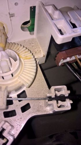

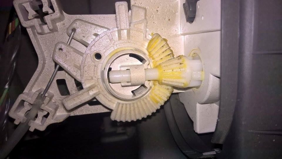

TKZ
Van egy Swift 2005 GS autóm ami több sebből vérzik. Nemrég vásároltam. Az lenne a gondom hogy a központi kijelző amin a pill fogyasztás és egyéb adat található sok esetben nem világít, Sikerült kihúznom egy darabig hátul megmozgattam a csatlakozóját de nem ott lehet a hiba.
Esetleg van valakinek szerelési ábrái az autóhoz? A hőmérséklet és ventilátor tekerőknél csak a hőmérséklet szabályzónak van háttérvilágítása. Hogy lehetne szétszedni hogy izzót tudjak cserélni.Illetve, nem vezettem még előtte ilyen autót egy Fabiával összehasonlítva elég kemény a kuplung és a kormányzás is. Ez ilyen vagy nézessem meg?
És még kopog elől a futómű is csak hogy teljes legyen a hibalista
, esetleg a toronycsapágy lehet a bűnös?Köszi a segítségeteket előre is.
