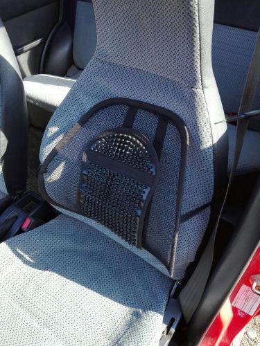

kolosanyi
Én ilyet használok:
Ezt a Tescoban vettük kb 3 ezer forintért, nem tudom lehet-e még ott kapni. Már kicsit viseltes, körülbelül három éve van meg. Lehet ilyesmiket gyógyászati segédeszköz boltban is kapni, de drágább. Ha nem akarsz ilyesmit venni, csavarj össze egy törölközőt henger alakban és azt tedd a derekad mögé, szintén nagyon jól megtámasztja a gerincet.
kolosanyi
bajnokpityu #21687 üzenetére
Ja, én is tettem be egy gerinctámaszt, mert porckorongsérves vagyok. Ajánlom neked is, sokat számít.

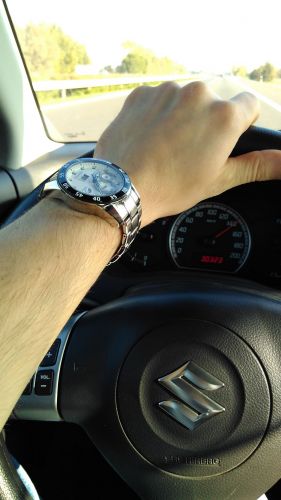

roberto211
CoolBoy323 #21674 üzenetére
Ahh de vagány g*cca.
140el vereted, menő karórával, egy kézzel..
Vagy most mit kell nézni ?
A kilómétert?
