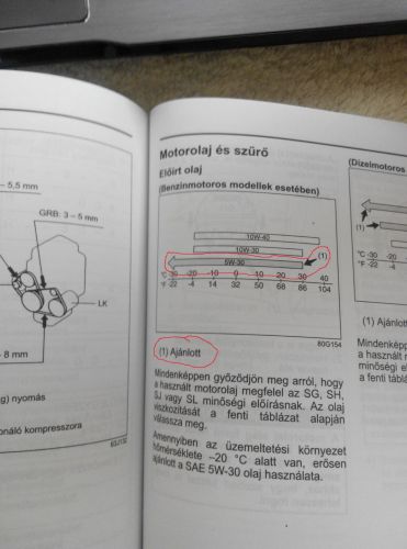

Kornel
Oda van irva, hogy pillanatnyi homerseklet?
Vagy csucshomerseklet?
Sehol nem latom.
Gondolom ha telen veletlen -21 fok lesz, pillanatnyi hajnali homerseklet, akkor gyorsan lecsereled az olajad.
99% hogy itt napi atlaghomersekletrol van szo, de a kedvedert ennek is utanajarok.Ja es ezek szerint az uj suzukik (splash, swift mk5, scross, vitara) gyari feltoltesu elso olaja ami egyben az ajanlott olaj is bele (eneos 0w20) 20 fok felett nem hasznalhato, tehat tavasszal le kell rakni az atutot.
Lol. -
pjen
Kornel #20124 üzenetére
Na tehát,bár megfogadtam nem folytatom.Megpróbálom ovodás szinten értelmezni amit sokadszor másolsz be.
-20,+40 fok hőmérsékleten =10w40
-20,+30 fok hőmérsékleten =10w30VAGY 5w30Amennyiben az üzemeltetési hőmérséklet -20C fok alatt van erősen ajánlott az 5w30 olaj.Mivel én Magyarországon élek ahol a hőmérséklet Nagyon ritkán csak a fagy zugokban megy -15C fok alá,viszont egyre töbször megközelíti a + 40C fokot,úgy érzem rám a táblázat legfelső sora vonatkozik.

Kornel
Te tudod miről beszélsz?
Tudod értelmezni a kezelési útmutató hátulját, amit linkeltem?
Szerintem nemMit nem terveztek újat?
Mi után nem terveztek újat?A belső lapon is (1) ponttal van jelölve az ajánlott olaj, ami az 5w30, pirossal bekarikáztam.
Bizonygathatod két hétig is az ellenkezőjét, akkor se lesz igazad. -
pjen
Kornel #20122 üzenetére
Egyszer már írtad,hogy no comment.Ezzel a fotóval mit akartál bizonyítani azonkívül,hogy nem terveztek uj gépkönyv borítót a kezelési utasításnak.A belsô lapokon ugyanazokat a betüket(a készlet véges)más sorrendbe rendezhették és máris egész mást jelentenek.Ez a nyomtatás lényege.
