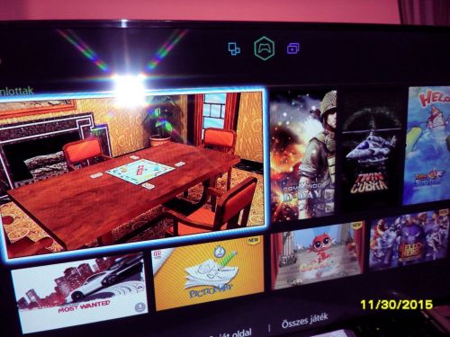

Most Wanted-hez keresnék mobil játékvezérlő alkalmazást S4-re.

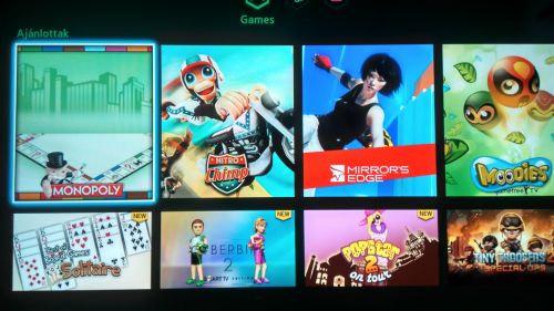

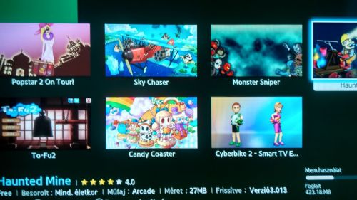

Erre vagy kíváncsi?

Akinek Tizen van a TV-jén:
Hogy néz nektek ki, ha beléptek az alkalmazásokhoz?
Nekem 2 sorban nagy ikonok vannak, és fent lehet kategóriát választani.
Megnéztem ma bent a boltban és a J5500-en is ilyen volt.
Viszont egy kisebb verzión, meg egy H6400-on amit most frissítettek fel a boltban, azon kis ikonok voltak és 3 sorban.
A lényeg, amin 3 sorban vannak az ikonok, vagy 3x annyi alkalmazás volt.
Ezen ott a boltban a Samsung-os segítő is meglepődött.
A TV-n 1412-es SW van, az oldal szerint 1412.1-es elérhető. Tehát vélhetőleg nincs újabb.
A Samsung ügyfélszolgálata sem tudott mit mondani arra, hogy hogy lehet, hogy az idei olcsóbb TV-n is több az alkalmazás mint a mi 32J5500-sunkon.
Igaz a TV-n nincs bejelentkezve a SMART Samsung fiókba (ugye ez az amit pl. a garanciáért is létrehoztam). Nem tudom ez esetleg okozhatja -e ezt... Nem tudom a valami fizetős alkalmazásokon kívül van -e ennek jelentősége.Tehát ezért érdekelne, hogy másnak milyen a Tizen-je bent.
UI: Nem tudja valaki, hogy lehet kérni, hogy az alkalmazások ne alapban a TV-be hanem a HDD-re telepítse?
Esetleg hogy lehet átrakni.
Samsung szerint ha a TV memóriája betelik, csak akkor lehet. De más rendszereknél mindig azt tapasztaltam, hogy jobb ha nem várom meg míg a memória betelik. -
