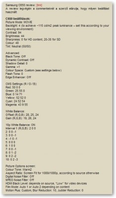

10 blur és 0 judder mellett darabos? Akkor az alap 24p szaggatást láttad, mert ezekkel a beállításokkal úgy néz ki a mozgás, ahogy kell. Illetve lehet, hogy pont akkor szaggatott be az algoritmus és a frame dropot láttad (1080p-ben pl. rendszeresen csinálja).
Én is 4-es fényerővel használom sötétben a tévét és pont jó.
Az Űrodüsszeia 25. perce környékén levő vakító fehér űrállomásbelső a legjobb szemre beállítani, az pl. nálam 5-ösön már hunyorítósan vakít sötétben, 4-esen pont jó. -
vlevi
Én próbáltam azt a motion plus beállítást, ami ebben a listában szerepel, baromira nem jött be nekem. Volt egy film, ahol a szereplő lassan körbefordult. Valami hihetetlen darabos volt. Meg valahogy a 4-es fényerő is elég furcsa nekem. Bár lehet, ha totál semmi fény nincs, csak a tévé, akkor jó.
zeus26
nem tudom lehet velem van a baj, de olyan zöldes sárgás árnyalatot kap a képem ilyen beállításokkal és a brightness-t is sokallom. filmnél pláne a 2 fekete csík "világos"
amikor megvettem ennek alapján beállítottam, de nem igazán jött be, pedig sq panelos.
valaki ezzel egyetért vagy csak bennem van a hiba?

Nem tudom, az SQ02 mennyiben különbözik beállítás szempontjából a 01-től, de próbáld meg ezeket. [Kommentek elején]
Lehet, hogy neked is sokat javít a gyári képminőségen. -

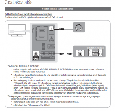

Összekötöttem a dekóder segítségével a genius ht5.1-emet a tvel!Nagyon jól szól,hibátlan!
Hd filmeknél mire kell állitanom a hangbeállítás menüben?
1.pcm
2.dolby digitalMi a különbség a kettő között?Pcmben is 5.1ben jön a hang meg dolbyban is!

Ha jobb képet szeretnél, mint amit a "tesztdvd" vagy a netes beállítás ad, akkor vagy kölcsön kell kérned egy műszert és magadnak beállítani (ha értsz hozzá) vagy hívni valakit, aki megcsinálja. Ezeken kívül más lehetőség nincs.
szerk: C530 egyébként nem egy nagy kalibrálásbarát tévé. Próbáld ki ezeket, ha SPVA panelesed van. Fehéregyensúlyon minimálisat állított a tesztelő.
Contrast: 90
Brightness: 44
Colour: 43
Tint: G53/R47 -

Utána nem sokat kell variálni. A fényviszonyokhoz egyedül a háttérvilágítást kell állítani. Filmeknél mindegyiket ugyanúgy masterelik, ez benne a lényeg.
Egyedül a Motion Plust kell a forrás szerint állítgatni, illetve gyenge SD forrásnál lehet adni neki egy kis sharpnesst. -
