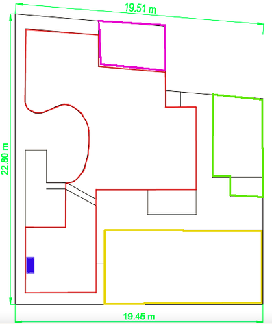

Az alábbi rajzon látható a kertünk vázlata:
Piros határvonal a fű, sárga a ház, zöld a garázs lila a kocsibeálló.
Kékkel jelöltem a dokkoló jelenlegi helyét. Valószínűleg át kellene tenni a nagyobb terültre mivel a jelenlegi helyén lévő nagyjából négyzet alapú területet kb 2 m széles folyosó köti össze a nagyobb területtel, így több időt tölt a kis területen amíg kijut a nagyobb részre.

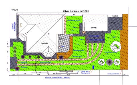

Nekem egyébként ez az udvar felmérésem. Ez sem bonyolultabb a tiednél. Na meg mindenhol szintben van akár a térkő akár a gyephézagos lap.

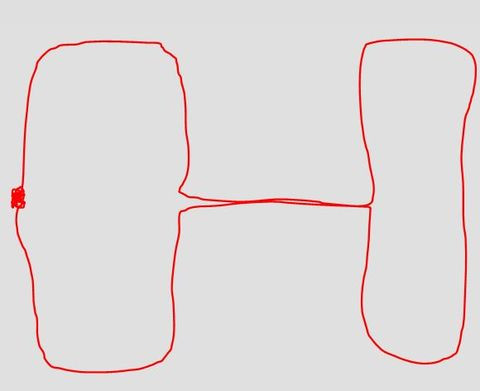

Hátsóket (két önálló részben), a bejárati oldalkert (keskenyebb hosszú) , na meg az előket (szintén szabálytalan) amit egyben kellene nyírnia. Igaz összesen csak 300 m2. Hogyan is teszi ezt random módban? Én ezt nem tudom elhinni, hogy működhet. Egy szabályos négyszögletes gyepen bizti semmi gond, de mikor szabálytalan ráadásul elnyújtot formát kell nyírnia. Hát azért erre nagyon kíváncsi volnék.
