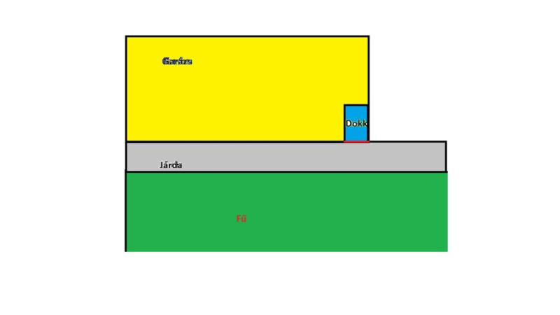

Sziasztok Gondolkodom Dreame A1 pro 800 vásárlásán. Van valakinek, aki leírná a tapasztalatait.Főleg az alábbi két dolog érdekelne:
1. 24 cm-es szegélykőre rá tud menni. Ez elég neki, azaz le fogja végni a közvetlen a szegélykő melletti füvet is? illetve mi a helyzet a derékszögű kanyaroknál. Ott is elég a 24 cm -es szegélykő?
2. A garázsba szeretném elhelyezni a dokkolót, és a garázs oldalába végnék egy kis bejáratot, nyitódó-záródó kis ajtóval. Megoldható? Betalál a kis bejáraton a dokkolóba? Milyen szélesnek kell lenni a nyílásnak, hogy biztos betaláljon és ne álljon meg előtte mint akadály?

Sajnos a OBI-s gép vágótárcsája a fűnyíró középen van Worx WR105SI-nek majdnem a szélén, illetve rattan a 7. bejegyzésben jelezte, hogy a vezetéket nem igazán tudta közelebb telepíteni a szegélyhez 40 cm-nél közelebb. Én még úgy érzem van egy kis tartalék, azaz közelebb tudom tenni a szegélyhez kb. 10 cm-el, de még akkor is kb. 20 cm-t nem fog lenyírni.

Az alábbi rajzon látható a kertünk vázlata:
Piros határvonal a fű, sárga a ház, zöld a garázs lila a kocsibeálló.
Kékkel jelöltem a dokkoló jelenlegi helyét. Valószínűleg át kellene tenni a nagyobb terültre mivel a jelenlegi helyén lévő nagyjából négyzet alapú területet kb 2 m széles folyosó köti össze a nagyobb területtel, így több időt tölt a kis területen amíg kijut a nagyobb részre.
