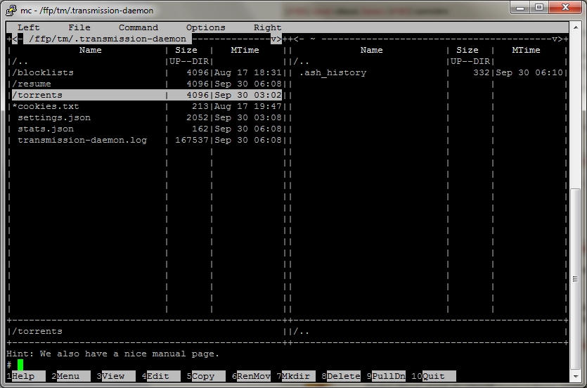

Bocs, hogy csak most de utánanéztem neked! A megoldás az, hogy egy mentést kell készítened erről a mappáról:
/ffp/tm/.transmission-daemon
Ebben benne van minden ami kell az újratelepítéshez ellenőrzés nélkül. A legfontosabbak:
/resume
/torrentsEzek a mappák tartalmazzák az adatokat, de szerintem a settings.json fájlt is érdemes elmenteni, mert nem kell később újraszerkesztgetni!
Egyébként a legegyszerűbben szerkeszteni a Midnight Commanderrel lehet, a kép is erről készült! Érdemes feltenni nagyon hasznos program!
A Midnight Commander telepítése: [link].

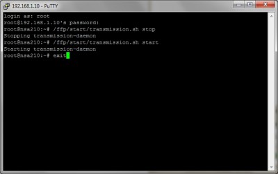

Hello! Néha nekem is szokott ilyen lenni, de csak az új Transmission verziókkal, a 2.22-vel nem, vagy csak nagyon ritkán. Az a megoldás hogy újra kell indítani a Transmissiont SSH-n keresztül. Az egyszerűség kedvéért csináltam egy képet neked. Minden sor végén "Enter" van. Ha az exit után "Enter"-t nyomsz kilép a Putty.
Ha ez sem oldaná meg a dolgot akkor az újratelepítést javasolnám, és ha már újratelepítetted, akkor csinálj egy biztonsági mentést a pendrive-ról, és legközelebb csak azt kell visszaállítani!
