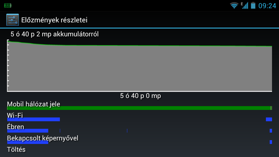

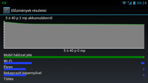

Ez már egy fokkal jobb akkustat mint az enyém, de azért még itt is látszik, hogy az alvás kb. kétharmad részében neked is be volt kapcsolva a WiFi. Soha mellett. Azért ez nem egészen rendeltetésszerű működés.(#7360) andikaaa
Erősen kétlem, nekem így néz ki az elmúlt napom. 2G, egyenletes full térerő végig. Kb. 5 fagyásom volt azóta.
Szerintem nem kellene figyelmen kívül hagyni a tényt, hogy minden fagyás alkalmával leszakad a WiFi, és magától nem mászik vissza. Csak hogy merrefelé keresendő a hiba...
Egyébként mutass már te is légyszi egy akkustatos képet hogy neked hogyan viselkedik. Meg a WSP-ről is.

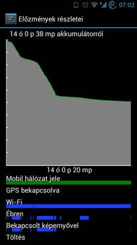

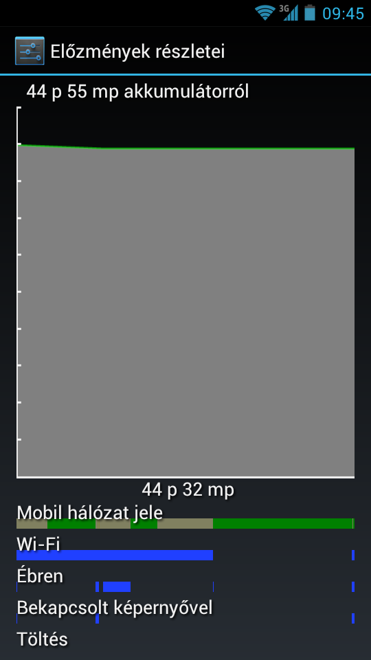

Az én 'soha' képen:
Fagyasztva a térkép, galéria, ebay (e 3 felelős nálam a felebredésekért), összhang van az alvás kijelző vonalkái közt, viszont még egy valami okoz ébredést, de ezt már jó aránynak tartom így is a telepitett appok mennyiségéhez képest.
Attilahun képén van egy hosszabb ébrenléti ciklus bekapcsolt kijelző nélkül, az mi lehet?
Erről jut eszembe, mi van akkor ha valamelyik app nem engedi a wifit kikapcsolni?Az eredeti forditás és funkció jó!

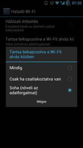

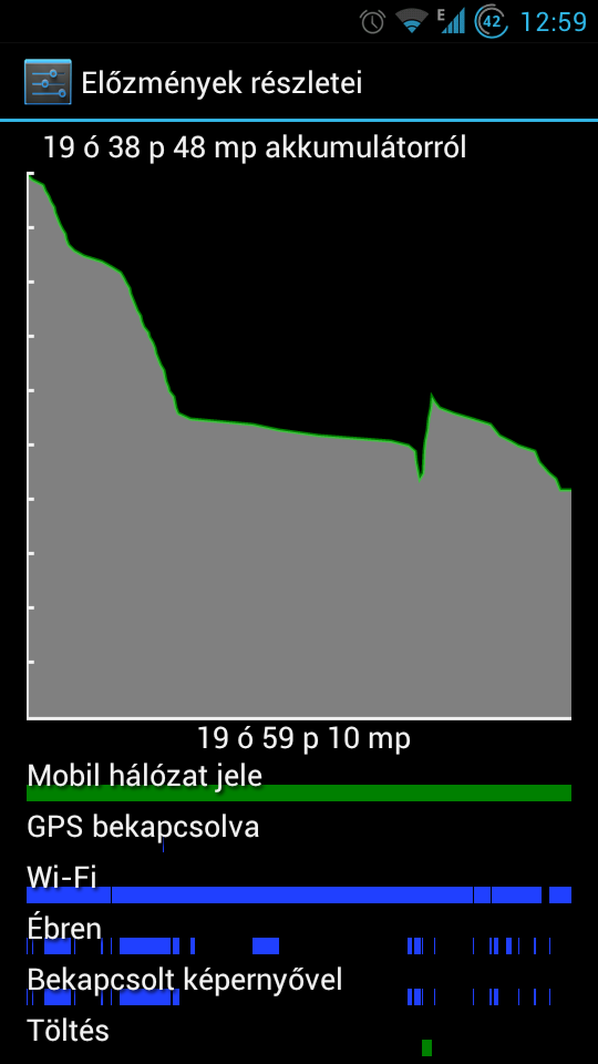

Nos, akkor itt volna a WSP "Soha", ahogy ígértem. Ez a WiFi biza nem sokat alukált az éjjel.
(L:/dl/upc/2013-01/04/300536_dfecy4jjhl2sh9kt_screenshot_2013-01-04-07-20-36.png)(/L)
