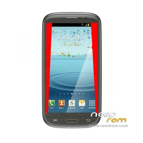

ATM_automata
Nincs jó hírem. Minden értéket 20488-ra állítottam 0-12ig, de nem javult semmit a probléma. Ha lelövöm az BT csatlakozás előtt az mobil adatforgalmat, akkor nem jelentkezik a probléma...
Esetleg még valakinek valami ötlete, esetleg más fórumból szedett infója van, ami segíthet a problémán?

ATM_automata
#4361
Várjuk a beszámolódat.

ATM_automata
#4358
Én is csak a 12-est irtam ár és tökéletesen működik azóta.

ATM_automata
#4358
Az én angol tudásom szerint csak a 12-est kell átállítani. Nem vélek felfedezni iterációt a leírásban.
