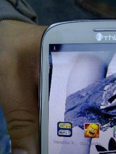

Hi All!
Ez mi lehet?Itthon lehet vele valamit kezdeni?
köszi
