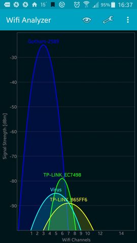

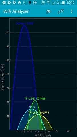

Most ezek vannak beállítva:
Radio Channel: 12
Extension Channel: 8
Region Code: Europe (1-13)A Router mellett most -29 dBm a jelerősség, ha kimegyek a konyhába, leesik -66 -ra.
Ha átváltok az 1+5 Channel-re, -25 dBm, majd -65.
Közben látom, hogy az 5GHz-es sávot is mutatja, az is hasonlón viselkedik.
A többi környéken lévő AP az 5-6-7 csatornákon van.
Milyen környezet? Mire gondolsz?
WAN oldalon Digi PPPoE, LAN oldalon egy 8 portos Gigabites Switch-en 3 eszköz, WiFi-n mindkét sáv bekapcsolva.

Oldman2:
Próbálj csatornát váltani, 1-2-3-ra. Milyen környezetben van használva az eszköz? Érdemes lenne ránézni Androidos telefonnal egy wifi checker appal, hogy melyik csatornák vannak szabadon, vagy hol a legkevesebb a "szennyezés". -
