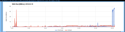

Na felraktam a tgenap éjjel/reggel forgatott fw-met, (11) tűzfal módosító script javítva, GCC7.3, teljesítmény optimalizáció (O3). Pár nap teszt után felrakom mindenki számára elérhetően. Transmission elsőre a stabil 5-6 helyett inkább a 7-et közelíti...7.5 is fel-fel villant, de 1 perces átlagban inkább ~54/8 -> ~ 6,75 mb/s körül van.
Elég érdekes optimalizációk vannak az új GCC-ben... for ciklus szétbontás elég érdekes dolog...
, egy-egy for ciklussal elég sokat lehet nyerni, persze ez nem igazán tartozik ide.
Esetleg ha úgy gondolod egy teamviewerrel szívesen ránéznék hogy ha feltennénk az alap beállításokat átnézzem működik, persze csak ha beleegyezel...
Beleraktam a transmission webet ( szabadh által említett fejletteb 0.6 mb sajnos ez a dir 860-ba nem fog bekerülni alapból, ahogy a teljesítmény optimalizáció sem, mivel ~ 2mb-al nagyobb) amit eddig külön csomagként kellett felrakni... -
