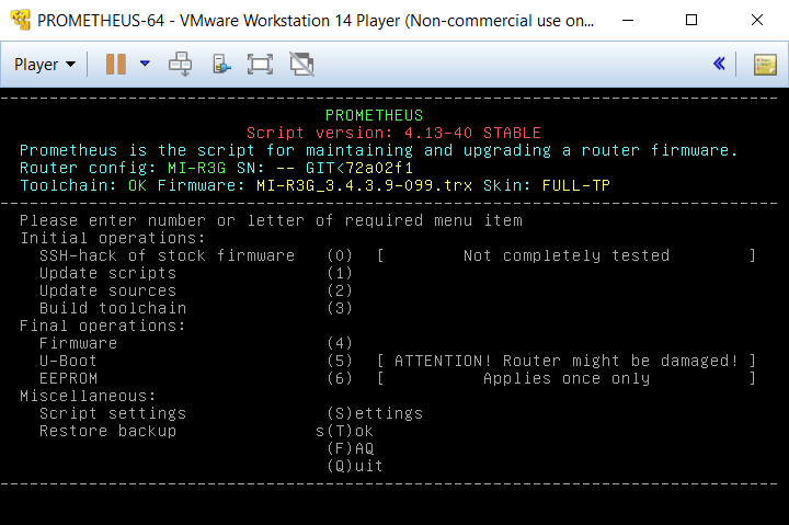

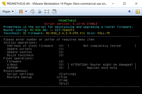

Elvileg én mindet bekapcsoltam fordítás előtt:
The list of available skins:
0. Skins core [0.4 MB] [ON]
1. Dark-grey theme [0.6 MB] [ON]
2. Dark-grey theme (vector) [0.6 MB] [ON]
3. Blue theme [0.4 MB] [ON]
4. Dark-blue theme [0.6 MB] [ON]
5. Yellow theme [0.2 MB] [ON]
6. White theme [0.2 MB] [ON]
(F)AQ (Q)uit
Please enter number of required menu item:

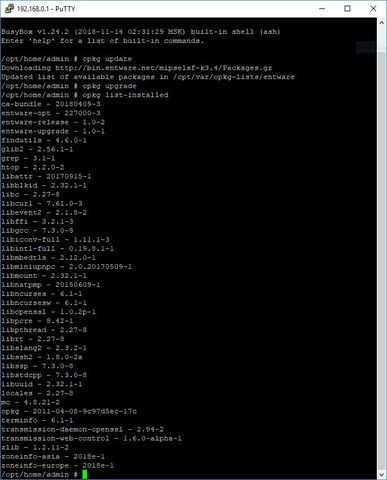

Tegnap megküzdöttem az entware-rel. Újra kell formázni a pendriveot, kb 1 óra volt nekem mire belőttem a transmissiont. A felület egy kicsit jobb, letöltéskor nem fagy annyira, de a tüskék ugyanúgy meg vannak. Sztem nem éri meg vesződno vele.
A friss fordítást linkeltem, simán menüből felrakod, 1 perc (ha már padavanon vagy). Mintha stabilabb lenne mint az előző bulid.

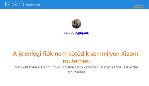

Szia! Nekem is pppoe digi netem van és egyelőre sajnos nem sikerült kinyerni a ssh-t. Folymatosan azt írja ki hogy nincs társitva a router a fiokommal pedig a telefon miwifiben ott van hogy parkosított eszköz. Én a pppoe netre gyanakszom de még nem kaptam választ. Ha neked mégis sikerül kérlek oszd meg velem is mi volt a titok.

Sziasztok! Sajnos még mindig nem sikerül az SSH-t letöltenem. Az szerintetek lehetséges, hogy azért kapom azt az üzenetet hogy nem kapcsolódik a fiókom semmilyen mi routerhez mert PPPOE digi internetem van? Annyit már sikerült megtalálni, hogy a MI Acounthoz a digi jelszavamat kell beírni és a jelszóhoz pedig értelem szerűen a jelszót a routerben. Viszont ide a MI fiókom adatait kellene beírni. Most már kezdek megőrülni.

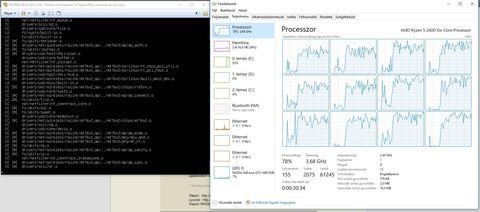

Én is örülnék nincs egy jó gépem,hogy leforgassam orákon át

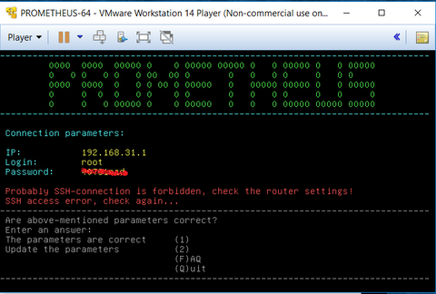

T-CAT
Kis segítségre lenne szükségem.
Elakadtam a célegyenesben a Padavan FW telepítése közben.
Developer firmware flash-elve, SSH flash-elve, Putty-ban "ARE U OK" pipa, Prometheus firmware mi-3g-hez bild-elve...
Már csak a Flash firmware hiányzik, de azt írja, hogy "SSH-connection forbidden". Pedig IP, root, jelszó be vannak állítva, Putty-ban 192.168.31.1 22-es port-on beenged, csak a VMware nem értem miért nem látja!Segítsetek légyszi!
Előre is köszi!
Szerk.:
....az egyébként normális, hogy flash-elés előtti állapotban nincs net az MI router lan portján keresztül? Másik hálóra kellett kapcsolódnom, hogy a Prometheus is össze tudja rakni a firmware-t -

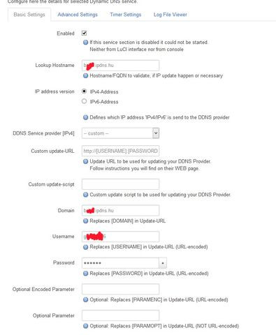

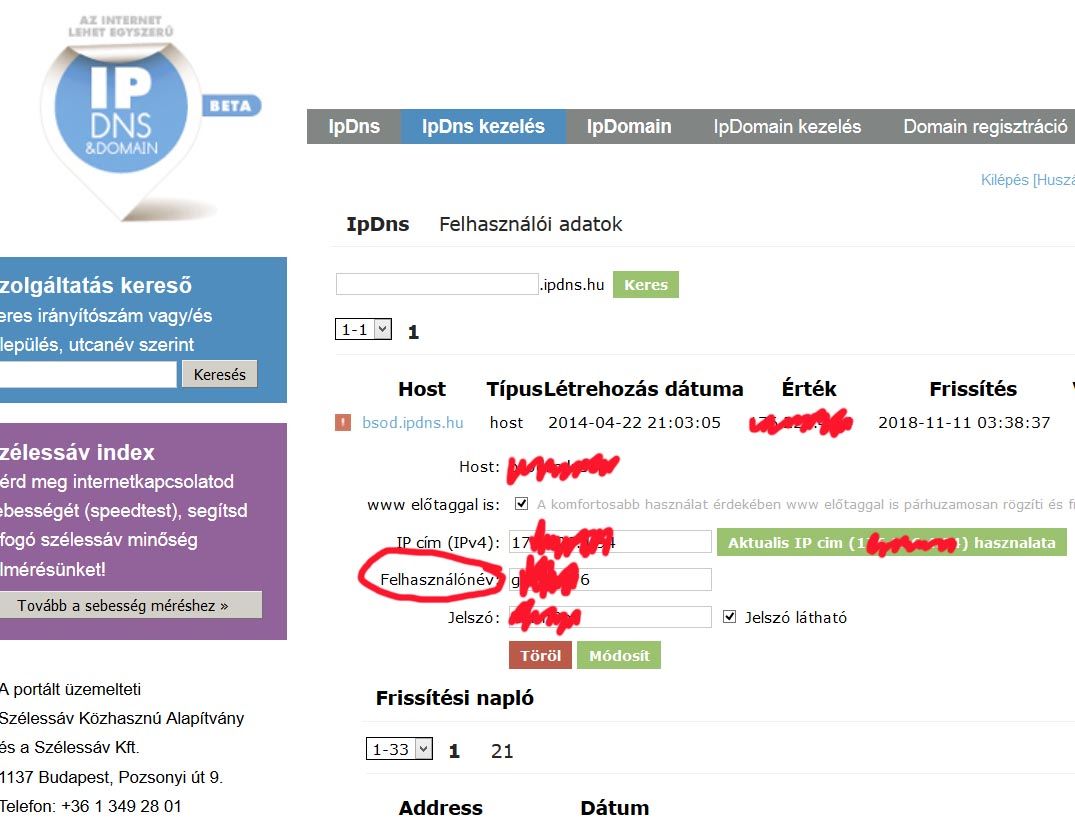

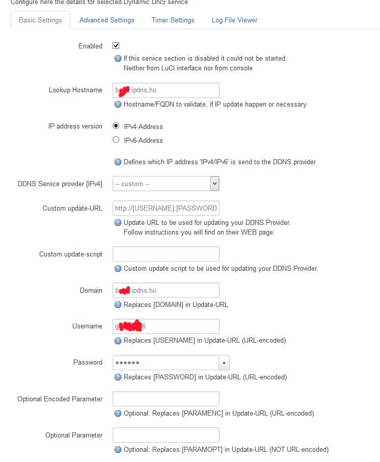

Szevasztok!
Az ipdns.hu-t használnám, LEDE HeadLess 17.01.4-01 01, alatt. Egy pár hiba-levél után (Login név hiba.) úgy gondolom, hogy a - jelet nem tudja feldolgozni, a "hozzáadás" alatt a névben sem lehet megadni, pirosra vált.
Mi lehetne a megoldás? -
