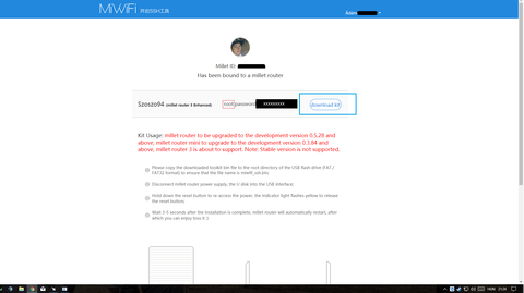

Ha sikerült belépni és társítani a routert, akkor mehetünk az SSH fájlunkért. Itt egy ilyen ablak fog fogadni:
Ebből ami számunkra fontos lesz, az a root felhasználónév és a jelszó, amit én kitakartam és x-eket írtam a helyére. Emellett a kék download feliratra kattintsunk és töltsük le az SSH fájlt.

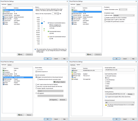

VMWare megnyit, Ubuntu képfájl betallóz új gépként, majd a beállításoknak így kell kinéznie:
A hálózati beállításra különösképp figyelni kell, illetve a CPU és RAM mennyiséget érdemes minél feljebb tornászni.

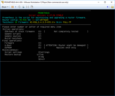

S(ettings) - Beállítások
1 - Change router configuration (újraindul a szkript, routert választunk: 4 [mi-r3g] és enter)
1 - Update scripts (szkripteket frissítjük), majd 1 - (stabil verzióra)

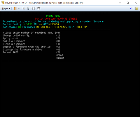

És elérkeztünk a rendszer építéséhez, amit a 4-es menüpont alatt találunk.
Opcionális lépés: ha szeretnél több skint a gyárin kívül, akkor a 2-es "Apply skin" menü alatt tudsz kijelölni még felületeket.
3 - Build a firmware (ezzel kezdjük el a rendszerünk felépítését)

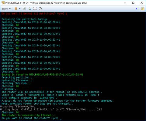

Ha ez is kész (sokáig fog tartani), akkor egy random gomb megnyomása után vissza lépünk a Firmware képernyőre és mehet a telepítés: négyes (Flash...) gombot kéretik megnyomni :K
Meg fogja kérdezni, hogy szeretnénk-e mentést az eredeti rendszerről, természetesen y-t írunk be neki. Hibát fog dobni az egyik partícióra, de ez nem probléma. Vissza fog lépni a menübe, újra ki kell választani a flasht, megint jön a backup kérdés. Ez esetben viszont n-t nyomunk, hisz már lefutott egyszer a backup. :)
Backup és flash együtt - én már igy frissítettem most a routert a cikk kedvéért
