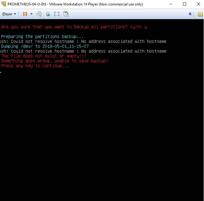

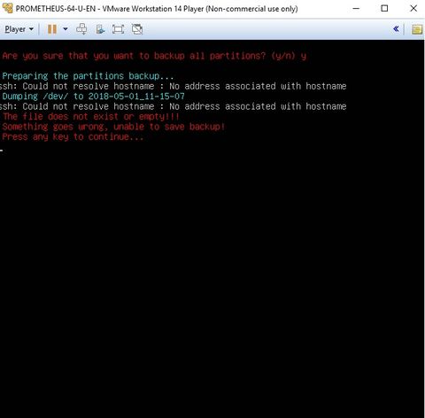

Szoszo94
pengemetal #2467 üzenetére
Rendben!
Szoszo94
pengemetal #2465 üzenetére
És putty mit ír ki?
pengemetal
Mit ronthattam el?:
Putty-al simán rá tudok menni, de a firmware flash előtt nem tud a prometheus rámenni:
Probably SSH-connection is forbidden, check the router settings! SSH access error, check again.IP: 192.168.31.1
Login: root
Password: amit kaptamKöszi
