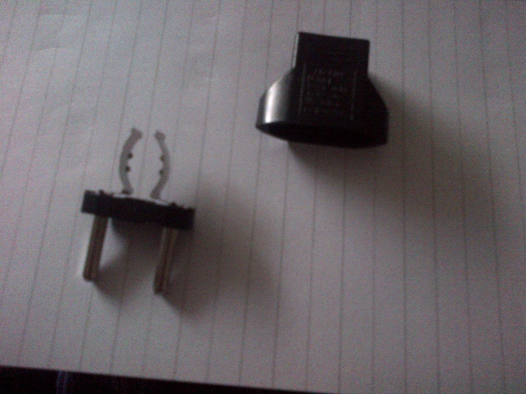

Volt mar aki probalt SSD-re letolteni? mennyire ingadozhat ott a sebesseg vajon.
Holnap megyek venni foldelt atalakitot, mert amit kaptam azt oszinten szolva sem mertem hasznalni, ehelyett a regi TP-Link-et hasznalom ideinglenesen hosszabb ideje.
A gyongyoruseget itt megmutatnam :
Aki jartas benne, METAVILL-ben van US/JPN to EU atalakito amin van egy harmadik slot ami ugye kimarad, lehet igy hasznalni? valami ehhez hasonlo. [link]
