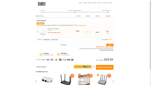

Másnál sem működik a kuponkód? (hscxmas58)
Vagy csak én vagyok ennyire b.f@sz? -

Igen, kínából jött Belgiumon keresztül, szállításnál az ingyenes belga postát választottam és itt is van plusz költségek nélkül. De ahogy olvasgattam akik eddig 30 dodó környékén vették, még nem állították meg senkinek a vámon

Köszi a kuponos értesítést
Melyik raktárból érdemesebb rendelni? Kína vagy EU5 v EU6?
Milyen arányban szedi ki a finánc? Megéri a kínait rizikózni? A 27% Áfát kell megfizetni csak rá, ha kiszedik? -

Van még kupon

Ma megérkezett a várva várt 11.23-án rendelt, 25.99 dodós router, bármiféle egyéb költség nélkül

29.99próbálja meg vki PL proxyn keresztül, hátha engedi megvenni

de tegnap is tettem ki olyan kódot, amihez nem kellett proxy az 58-as végű

EU Express szállítással rendelted és a DPD hozza vagy miért onnan jön?
