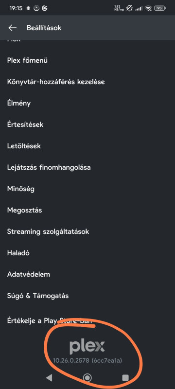

Ezek szerin nálam még régebbi van?
Elég friss install ,playstore-ban nincs is új verzió. -
boborján2
Mi a verziószáma ?
Mert amennyit használom fogalmam nincs mi változott és mikor?
Ellenben még mindig agyfa.. az a megoldás hogy egy mappába lépve default az ajánló oldal jön be ,ami egy őskáosz (nekem). És nem választható hogy alapértelmezett legyen a könyvtár nézet.
Ha ezt választható lenne ,nekem az lenne az évszázad fejlesztése.
