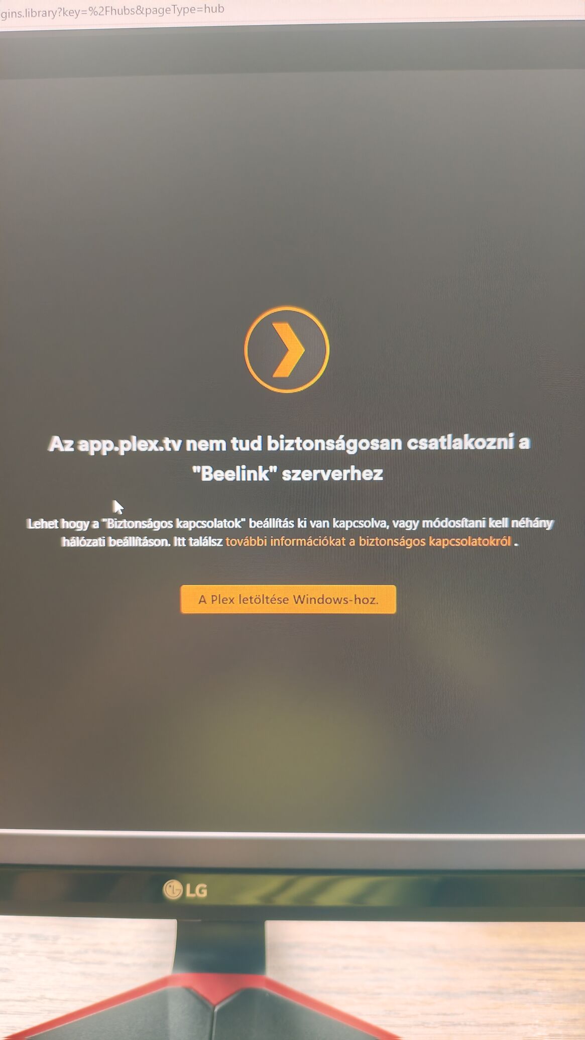

Akkor ahol fut a beállításokat nézd át. pl synology, hálózati beállítások, plex beállítások, szükséges-e frissíteni a plex szervert. Egyáltalán elérhető-e az internetről a szervered, plex.
vpn nélkül is megnézném. és így tovább. * vpn beállítások jók-e. nem járt-e le valamilyen tanúsítvány. Esetleg plex vagy azt futtató szerver újra indítása.Ilyen dolgok elkerülése miatt , célszerű elindulás előtt letesztelni, minden működik-e.
Telefonról pl működik? Ezt a linket használtad? app.plex.tv/desktop/#!/
Vagy a saját címe a szerverednek + port (port ki van engedve netfelé?) -
Troy66
lelkes újonc
Akkor lehet az a gond. Ha visszaolvasol láthatod, hogy változtak a szabályok és a távoli eléréshez, ezek szükségesek. Vpnnel ezt mennyire lehet kijátszani, azt sajnos nem tudom.
