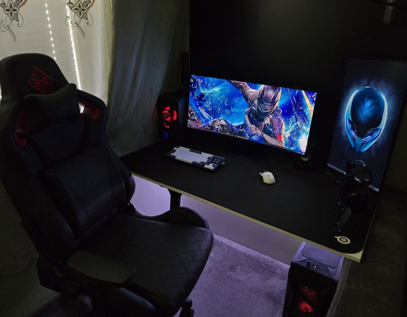

Hát szimplán letörlöd az összes parancsikont, a gyári ikonokat amik meg nem törölhetők windowsban el lehet tűntetni (lomtár pl.)
Tálcára pedig engedi kirakni nekem mindet, igy néz ki az asztalom. A tálca pedig eltűnős, akkor ugye csak egy fekete semmi az egész kép, ha nincs rajta a kurzor.
Játétoknak meg nincs külön ikonja nekem, elég a launcher és abból inditom úgyis. Torrentelt gamem meg nincs.
