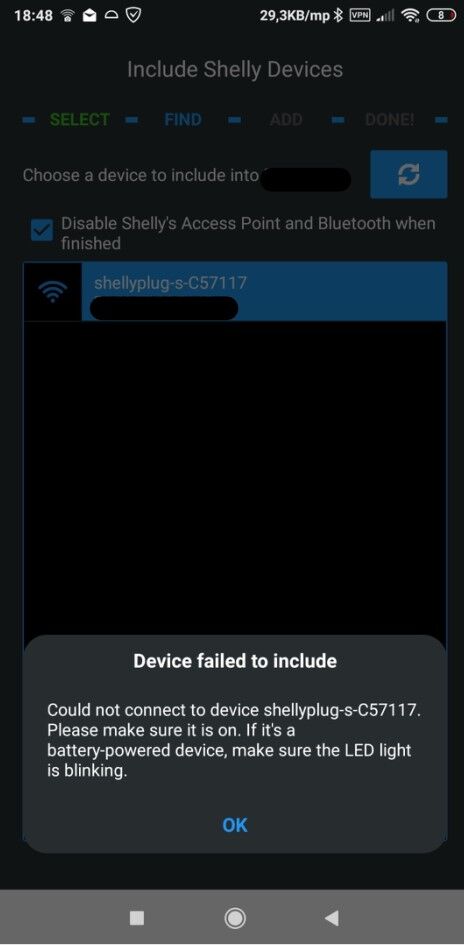

Elemental
Addig eljutottam, hogy hozzáadtam a hálózatomhoz. (felcsatlakoztam a shelly wifijére, ott hozzáadtam a saját wifim adatait, ott is van a hálómon) Elérem a saját routerem által osztott ip-vel. Viszont a shelly cloud appba sem tudom hozzáadni, se a shelly cloud webes felületen.
Ah, sikerült.
Miután felcsatlakozott a hálóra, nyomtam neki egy discovered devicest, és meg is találta. Én eddig folyton az add device-t próbáltam. -
simico
Elemental #34204 üzenetére
Szerintem sokkal egyszerűbb és gyorsabb az app helyett az eszköz saját weboldalán beállítani a dolgokat. A telefonoddal csatlakozz a Shelly saját wifi hálózatára (arra figyelj, hogy sok telefon automatikusan visszavált másik hálózatra ha nem lát ki az internetre), aztán a telefonodon böngészőben (például Chrome) menj a 192.168.33.1 címre és ott állíts be mindent. Ahogy más már írta, a Shelly (meg más) wifis okosotthon eszközök csak 2.4 GHz-es sávon működnek. Illetve a MESH-t sem nagyon szeretik.
