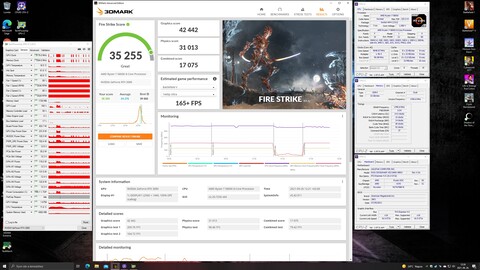

zebra_hun #27698 üzenetére

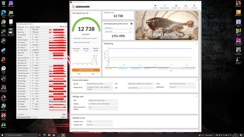

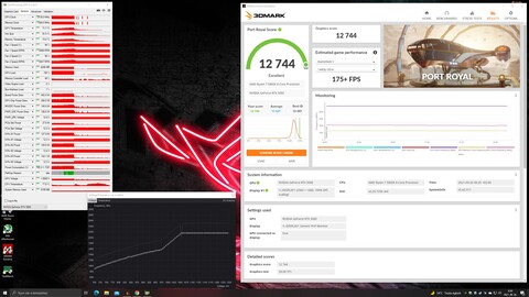

Módosítom, 12800 a rekord, csak ez nem lett hivatalos, mivel béna vagyok... kitakartam az fps értékeket.
Aztán nézegetem a képeimet, a ramokat elfelejtettem átrakni 4133-ról 4266-ra. Uncore is 5100 volt itt, tehát jobban megrángattam. Ettől függetlenül Inteltől nagyon én nem láttam jobbat. Ebben a 8-10 magos kategóriában. -

laychi #27697 üzenetére
Ugyanezeket akarom majd kipróbálni. Igen, az a rekord. Szoktam csinálni 10.000-et is
Ez nem egy Cb, egyik teszt sem terheli 100%-ra, ilyen. Ha megnézed a vörös procikat, meghálálja a magokat. Inkább Intel nem muzsikál jól a 3DMarkokban. Annyira nem zavaró, Intellel kell összehasonlítani. Az is fontos, hogy a cpu mennyire kergeti meg a vga-t. A 48 ezerrel azért nem rossz ;)
Szerk: tedd a vramot -200 vagy -500-ra. Azt hiszem az stabilizálja a combi részt. Ez nem biztos, én sem töltöttem sok időt még ezzel.

zebra_hun #27696 üzenetére
12600 pontot hozott Zorel 9900k-ja 5,3-on, te kb ugyanezt éred el a 10 magossal szóval nálad sincs rendben.
Valószínű 8/16-ot kezel max a firestrike bench.
Csak továbbra sem értem, hogy a gpu miért szotyizik combined alatt.

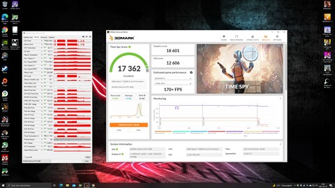

Most kilőttem 2 magot, nyomok egy új tesztet.Amúgy timespy-nál vettem még észre, hogy ha a vga eléri a powerlimitet, akkor a cpu score rosszabb, mint kellene lennie.

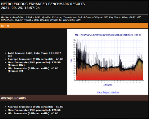

laychi
Ennyit a 450W-os biosról....
Csináltam log-ot.
Amit még kipróbáltam, amit eddig nem, hogy mindkét biost lecseréltem a 450W-osra, hátha USER error, mert eddig csak a normál biost cseréltem.
De így sem kerek a történet.
1,05V-os biosnál konkrétan 1920-1935-ig throttlingolt. 2070 MHz volt a legmagasabb érték amit láttam, nem tudom a 2115Mhz-et hogyan olvasta ki a gpu-z -

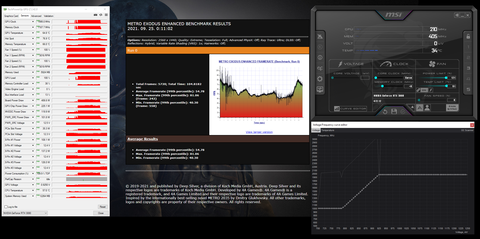

laychi
pigatt #27621 üzenetére
Lapítanak.
Elküldtem nekik a log file-t, ahol látszik azt fps beesés tdp limitkor.
Ha 450W-os bios van fenn és 400W-nál tdp limit van,akkor szart se ér a dumájuk...
Holnap megtolom Metro Exodussal, mert az megesz mindent is... logolom és majd küldöm RMA-ba a kártyát.
Majd mikor 450W-os limit helyet 400W-on limitel és az órajel beesik,azt magyarázzák ki...
Szerk.:
Nomeg nem a 3. csatinál vérzik el, az elsőn nem hajlandó felmenni 150W környékére sem... -

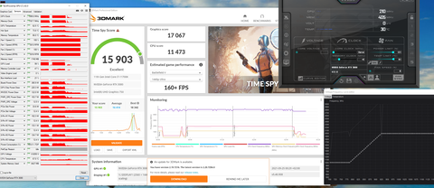

keIdor
24/7 elég összetett, ez raszter only játékokban stabil szokott lenni: [kép]
Viszont ahol dolgoznak az RT magok meg a Tensor magok ott nagyobb feszt bekér, de ott dolgozik igazán a GPU. Pl. Metro, az ki is vág ezzel a fesszel, oda kell kb. 0.9-0.91V ugyanerre.
Szóval összetett. Két profilom van egyébként, de mehet mindig a magasabb feszes, mert nem állítgatom mindig manuálisan. Lassan úgyis a DLSS és RT alap lesz mindenhol.Megnéztem. 0.925V-al 2010 MAX-al is lefutott, de 14 ponttal kevesebb volt, szóval whatever.

keIdor
Szépen melegszik nálad is a hotspot. Arra is érdemes figyelni, mert 90 felett ledob egy lépcsőnyi órajelet.
62, 125, 41-et vagy a környékét egy ugyanolyan 3080 Strix-el neked is meg kéne kapd, szóval én se értem. CPU-nk is nagyjából ugyanolyan erős.
Húzd majd lejjebb a GPU-Z-t hogy a vcore-t is lehessen látni.Szerk: Ja látom ott a curve, akkor nem kell.

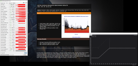

laychi
400W a plafon,450W XOC biosnál is előjön a TDP limit 400W-nál.
Reklamáltam is, hogy valami nem kerek, illetve küldtem nekik logfájlt, de semmi....khmmm.

laychi
XOC bios is ugyanúgy bekorlátoz 400W-nál, szóval kalap s**rt se ér...
De ez lehet a Power Balance Issue-nak köszönhető. Sőt, de evga nem igen akart rá reagálni.
Ez a kártyám gyengébb, mint az elődje volt, szóval nem egy winner chip, és ugyanez a ramról se mondható el.
1600-ra tudtam bikázni a másikat gond nélkül, ez 1250-nél véges.#27598 sylex1
Korábban mondtam, hogy úgy állítsd a gürbét, hogy terhelésnél ne érje el a 400W-ot.
Menj le 0,925V-ra, 0.95V-on TDP limites vagy.
Ventiknek is szerintem állíts görbét, mert ha folyamatosan maxon megy,az is hozzá tud dobni a fogyihoz.Mellesleg van olyan játék,ahol a terhelés sokkal kisebb, rohadt messze vagy a tdp limittől, így akár gyári feszültségen is használhatod.
Ott meg tuti hozzá tudsz még dobni pár 10 MHz-et.
Pl AC Origins, Odyssey is alig zabál.
2100MHz-nél tdp limitem volt anno 3070-nel, AC-ben majdnem 2250-et ment.
