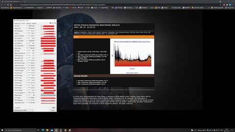

Roba
Garsza #27793 üzenetére

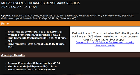

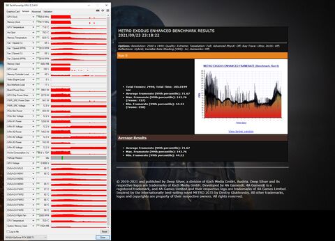

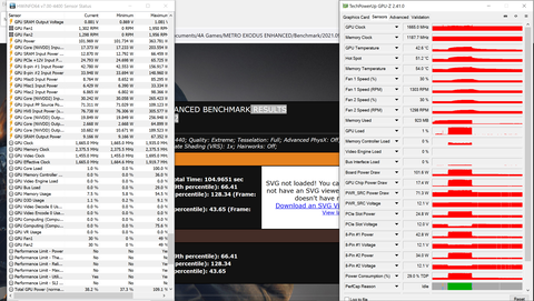

A Metro EE game alatt 4K-ban max. grafikán be kell kapcsolnom a DLSS-t, mert hamar eléri a TDP keretet 364W. Ekkor 1800 Mhz-hez 837mV-ot, 1860 Mhz-hez 868mV-ot kell adjak. Utóbbinál 1845 Mhz-re throttlingol időnként. Olyan gyenge, hogy nem éri meg feltenni rá egy OC bios-t (Phantom). Futtattam egy újabb tesztet, teljesen más eredmények lettek:
Csalás nincs benne és sem értem
Ha nem éri el a TDP keretet (Power Limit 104%, 364W), akkor is képes lehet a GPU throttling-ni (ha jól értelmezem visszavenni az órejelből), mert nem bírja tartani?Köszi.

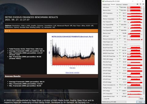

Garsza

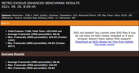

ScomComputer #27789 üzenetére
De még úgy is soknak tűnik nekem 58AVG 2000MHz 3080
Vs 68AVG 1800MHz 3080Ti az 12%több. -
Roba
Itt van a saját Metro Exodus E. Benchmark eredményem alapon és gyári feszen, általában bőven 1800 Mhz alatt - a nagy fogyasztás, alacsony Power Limit (104%) miatt. Azt gondoltam, hogy a max. framerate jóval alacsonyabb lesz nálam, mint Garszánál vagy Keldornál. Azonban a Total Frames, az Average- és a Min. Framerate hogyan lehet mégis több nálam?
Garsza
Nálam fent van
Utolsó OFF ezzel kapcsolatban részemről. -

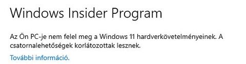

ScomComputer #27783 üzenetére
En sem ertem. Alder elott folosleges, sot, ha nem upgradelsz, akkor sem biztos, hogy jo megoldas.
ScomComputer

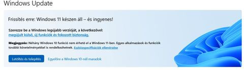

Várjátok már meg az október 5.-t mit nem lehet ezen megérteni akkor jön a hivatalos és nem kell vacakolni az insiderrel..
Meg van totyikja nem kéne inkább oda... -

Majd dobjon valaki 1 tesztet,hogy teljesítenek kártyák 11 alatt.
Ilyen meg olyan teszteket is lehet látni.Kell "1 valid" reklámmentes vélemény.
De majd lehet frissítem 1x én is.De előtte letesztelem külön ssd-n jó-e.

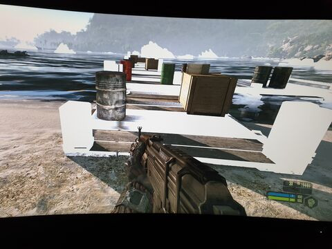

Garsza
ScomComputer #27715 üzenetére
Kipróbáltam a tanácsaid de nem segített. Még arra gondolk hogy virágboltban vettem nem e az a gond.
Amit észrevettem hogy mindég ugyan azoknak az elemeknek hiányoznak a textúrái. -

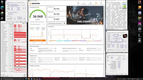

Más:Tényleg futtathatnál egy Firestrike-ot, mindenki kíváncsi a physc és combi eredményre. Inteleknek nagyon nem megy. Jobbanmondva megy, csak a másik oldal jobban jeleskedik. Intel meg jobban tornáztatja a vga-t, az fontosabb.

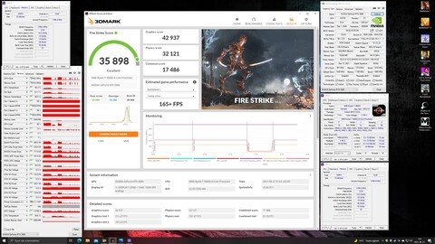

keIdor
zebra_hun #27738 üzenetére
A CPU-ban lenne még szerintem, mert 4900-at nem szerette 3DMark alatt, de 4850-en vígan bencheltem vele, max 1-2 magot kéne visszavenni, nem tudom, de elég volt, lehet ebből még megfázás is lesz, jég hideg a szoba.
Az a baj, nem találok még csak utalást se, hogy Zen 3-nak mennyi mehet... Olvasok 1.25V-tól (baromság) 1.4V-ig mindent. Nem akartam feljebb menni, ez az 1.33V is találomra ment. Megnéztem mások mit adtak neki, azt az alapján adtam...
Köszi.

zebra_hun
keIdor #27732 üzenetére
Az az érdekes, hogy állati jó cpu pontot ad az AMD procinak, de közel 2200-al tolod csúcsban persze, mégsem dolgoztatja meg a videokártyát. Nekem sokkal rosszabb cpu minősítést ad, de 48000 körül ad gs-t. Esetleg itt jön képbe az átlag 65 ezres memória sebességem, franc tudja, de érdekes.
keIdor
Megpróbálom a 36000-at elérni, itt járok...
4900MHz allcore-on bootoltam, de utána restart. Nem néztem utána, hogy Zen 3-nak mi a max vcore, ami mehet. Még a 4850-et megpróbálhatom.
A memóriában is talán van még, csak ez az autocorrecting memory, nehéz rájönni meddig stabil.
Érdekesség: ez a GPU utálja az 1.081V-ot, egyszerűen lassú ott, órajeltől független. 1.075V-ot szereti csak. -
