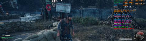

ScomComputer
Sziszifeca #26193 üzenetére
Vagy az vagy a Days Gone 1.06 verzió, minden kézzel maxra(nagyon magas), 1440P v. 2160P,és izzad mint állat, a CP2077 nyomába se ér...terhelést nézve..

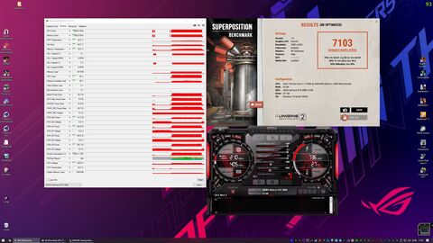

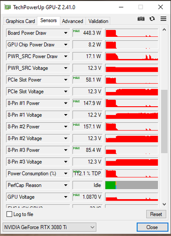

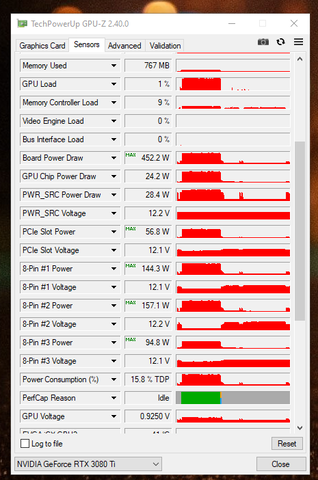

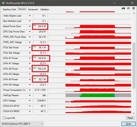

pigatt
Az én EVGA 3080Ti-om 435W-ig jutott a 450W-os bios-al Superposition 4k alatt, és így alakultak a megoszlások:
Hogy kellene ennek működni? Amikor egy csatlakozóból eléri a maximális teljesítményt akkor lép be a képbe a következő, vagy a teljes teljesítményt egyenlő arányba szétosztva kellene táplálnia az összes csatlakozóból? Nálam három külön ágra van kötve a kártya.

omfgk
MPowerPH #26164 üzenetére
Lehet ,hogy félreértelmeztem de szerintem az volt a kérdés ,hogy 3 csati esetén meg lehet-e úgy oldani ,hogy 2 db 2x8 pin-es kábelről.
Egyiknél persze az egyik vég csak ott fityegne. Ez így simán mehet. 2 tápcsati esetén megoldani 1 kábelről, na az a nem jó. Egy TUF-nál kitolt power limit-el ez már 300W azon az egy kábelen.Viszont a 3 csatis kártyák bolond biztosak ilyen szempontból. Mindenképpen két kábel kell.
Kivéve ha valaki a dupla kábelt osztja tovább. Na az durva.Persze extrém tuningnál (500W meg hasonlók) kell a 3 külön ág. De 400-hoz elég a 2 még.
MPowerPH
Nem nagyon szabadna azt toldani... Leven a kabel 150W -ot visel el a spec szerint. Ha te azt megtoldod, akkor azon az 1db kabelen megy az ossz fogyasztas, minusz a 75W, amit a PCI-E portbol huz. Tehat 400W -os TDP -nel ez 2 tapcsatis eseten 325W egy kabelen, ami tobb mint duplaja a specnek.

Zorel

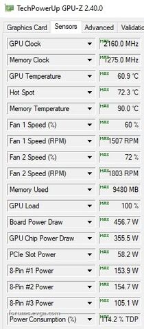

laychi #26153 üzenetére
Igen középső csatiból elérte a maximumot. Ezeket sajnos nem lehet javítani, csak pwm vezérlő cserével ami megtörtént az EVGA részéről, de csak a 3090 FTW3-as kártyák esetén. A 3080-nek többségénél erre nincs szükség, mivel csak nagyon kis részben fordul elő ilyen probléma, azonban ha olyan gpu példányt fogsz ki mely többet eszik mint az átlag tehát ugyanolyan fesz és órajel mellett nagyobb a fogyasztása, akkor sajnos belelehet ebbe a hibába futni. Bios cserelégetést én nem ajánlom, mert ilyenkor szokott az lenni, hogy elszáll a pwm vezérlő és többet nem ad képet a kártya. (piros led világít csak) 3090 FTW3-ak esetén ez viszonylag gyakori hiba volt az 500W-os XOC biossal. Úgy tudom a gari pedig nem játszik a 3080-ak esetén ilyne problémánál mert a gyári értékeket tudja a kártya, XOC dolgokra meg nincs garancia. 3090 esetén is külön kell jelezni az EVGA-nak a problémát és egyedi elbírálás után ők indítják az RMA folyamatot power balacing issue esetén.

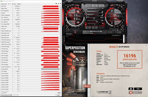

Zorel
laychi #26147 üzenetére
Amikor látod gpuz-ben, hogy pwr limitbe ütközik a kártya és 410W körül megreked annak ellenére, hogy a power limit maxra (450W) van állítva, akkor azt is nézd meg, hogy mennyit vesz fel a pci-e port-ból, illetve a 8pines csatikon keresztül. (pwr1,2,3). Ez azért fontos, mert a 3080 FTW3-as kártyáknál is előfordulhat power balancing issue, csak itt jóval kevesebb rá az esély mint a 3090-nél. Ha azt látod, hogy a peak fogyasztás esetén a pci-e portból 75W+ vagy bármelyik 8pin-es csatin 150W+-ot vesz fel, akkor ez az oka, annak hogy 410W-nál megreked a kártya. Power balancing issue, 3080 és 3090 FTW3 kártyák esetén ez egy dizájn hiba, ami leginkább a 3090-ek érinti, mivel ott 500W-os bios is van...

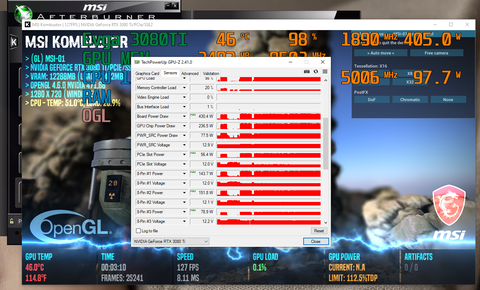

echterion
laychi
Feltettem a karimra a 450W-os bios-t, sajnos annak ellenére, hogy maxra ki van tolva a tdp limit, úgy látom 410Wkörül el kezd throttlingolni az órajel pwr limittel.
Hol lehet a probléma? Legújabb driver van fent.
2 kábelről megy a táp, 1x(6+2) & 2x(6+2) Lehet ez a gond? 3 kábelről 1x(6+2) kellene bekötnöm? -
