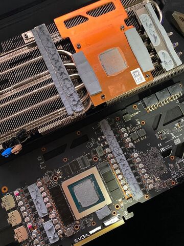

Alapjaiban véve vicc a 3090 ezzel a hátlapi memóriával (szerintem). Tudom, hogy vízzel hűtve előlről a hátsó memóriák is jobb hőfokot produkálnak, mert a gpu fűti fel igazán a nyákot, de akkor is ha már hátra is kerül így chip, akkor szerintem plusz 1 slotot abból az irányból is elfoglalva kellett volna oda is normális hűtés. Furcsa, hogy kb semelyik gyártó nem jött ki ilyen kártyával.

Valószínűleg azért, mert kiszámolták hogy még mindig olcsóbb a vastagabb pad, mint sem áttervezni a hűtőt. Vagy akkora tételnél amit vesznek lehet ugyanannyi a 2mm-es pad mint a 0.5 vagy 1.0 aztán így akkor nem kellett pénzt áldozni a blokk áttervezésére.A legtöbb gyártó minimális reszeléssel ugyanazon hűtőket használja több kártyán is.
Lásd pl ebből volt a csavaros mizéria az AMD STRIX kártyák esetén, amikor a parasztnak kellett a csavarokat felcserélgetni, mert nem feküdt fel rendesen a VRM-re. -

Pont akartam irni, hogy ez tervezesi hiba, mert a hutot pont meglehetne ugy csinalni, hogy 0.5-1mm -es padok elegnek bizonyuljanak.

A hiba csak a 3090 FTW-eket érinti, 3080, 3080 Ti és a többi rendben van, de tény, hogy ennél a generációnál a gyártó nagyon túlzásba vitte a spórolást az FTW szériánál. Arról nem beszélve, hogy a kezdeti dizájn sem sikerült jól, azzal a piros bohócszájjal. A gyártási, összeszerelési minőség is nagyon csökkent az FTW-k esetén az elmúlt generációkhoz képest.
Erről jut eszembe a mai találós kérdés, hol a hiba az alábbi képen?
Kis segítség: ez egy 3080 ftw3 múlthéten rendeltem havernak, közvetlenül gyártótól taiwan-ról érkezett, egyike az utolsó nem LHR verzióknak és játékok alatt is throttling-ol. -
