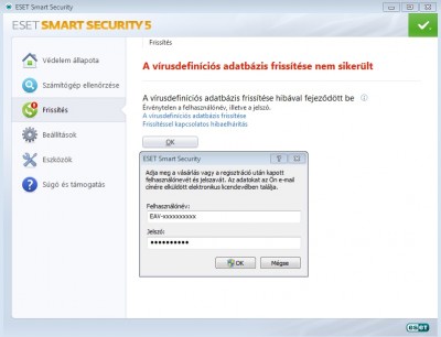

Sziasztok! Magamnak válaszolok, mert úgy néz ki, az Eset Support segítségével meg van kérdésemre és Explorer indítási problémámra a megoldás. (Kopp, kopp)
"részletes menüben a bal oldalon található menüfában kattintson a Web és e-mail -> Protokollszűrés -> SSL részre, majd válassza ki az "Az SSL protokoll ellenőrzésének mellőzése" opciót."... Hát ha jelentkezik másnál is és akkor próbálja ki a fentieket. -
Mosanke
Köszi. Eddig én is eljutottam, de aztán sokadikra csak leesett mit akarhat. A Szülői felügyeletnél a fiókbeállításokat hiányolta.
Megtettem amit kért, most már megnyugodott végre és eltűnt az az felkiáltójel is.

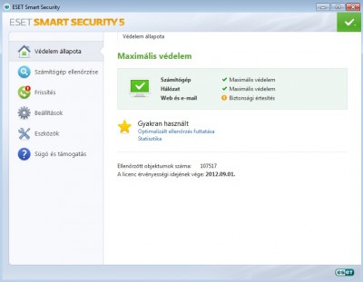

Ilyennek kell lennie az ESS ikonjának? Elég régen használtam már eset termékeket de akkor mintha egy szem lett volna az ikonja. -

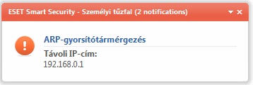

S-Attila
Most így hajnalban nem leszek jó szakfordító, de:
Amit elsőre linkeltél, ott leírja, hogy az ESET kernelszolgáltatása egy proxy kiszolgálóként szűri az internetforgalmat, és a kizárt alkalmazásoknál azt kell bepipálni, amit ki szeretnél zárni ezen szűrés alól. Tehát alapesetben böngészőket nem (persze nyilván ki lehet ugye, csak nem célszerű).
A második linknél pedig leírja, hogy egyes esetekben az ESS hibásan támadásnak tekinthet bizonyos dolgokat egy hálózati címfordítást végző eszköz mögött, és ennek megelőzése érdekében célszerű megpróbálni kikapcsolni azt a két dolgot, amit az ábrán is mutat, mert router mögött lévő felhasználókat nem fenyeget ilyen típusú támadás.

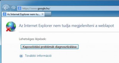

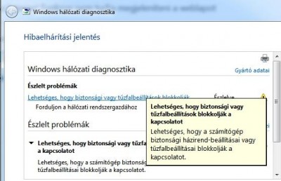

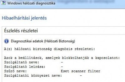

Köszönöm válaszod!
Megtettem:
Sajnos az eredmény:
Problémámmal kapcsolatban találtam ilyen okosságot, amiből túrista angolommal semmit nem értek, (gugli fordítóval még kevesebbet), lényeg nálam itt:
nincs bepipálva semmi.
Aztán van egy ilyen ismertető is, ez nálam most így néz ki:
Tehát minden ki van pipálva.
Szóval kérdésem az lenne, mivel kísérletezzem tovább?
Esetleg uninstall, majd install, hát ha jól konfigurálja be magát nulláról?
Vagy lehet nem is az Eset védelme a hunyó, hanem ki tudja
HZoli87
Hozzá kellene adnod az otthoni hálózatot a megbízhatóak közé.
4.x verzió esetén:
5.x verzió esetén:
VGYke
Sziasztok! Sajnos nem sokat értek a hálózatokhoz és a tűzfalakhoz. PC-m WiFi-n csatlakozik.. Nem rég routert cseréltem egy komolyabbra, a PC-n és szoftverein semmit nem piszkáltam. Azóta a PC bekapcsolása után, ha először megnyitom a böngészőt, ez a kép fogad:
Tehát mint ha nem lenne internet csatlakozás, ami van. Bezárva, majd másodszor megnyitva már minden rendben.
Hibaelhárítási jelentések:
Szóval csak lehetséges, hogy a SmartSecurity tűzfal a hunyó és a "scanner filter".
Mi az a scanner filter és min próbáljak állítgatni?
Ha tűzfal blokkol valamit először, másodszor miért nem blokkolja?Alkalomszerűen (ritkán) az Eset feldob egy figyelmeztető ablakot, hogy a 192.168.1.1 IP portszkennelést végez (vagy valami ilyesmi), de az IP a routerem címe. Ezt most valahol engedélyeznem kellene, csináljon kedvére amit akar?

Az újságból frissen szerzett licenszet nem fogadja el, illetve kiírja, hogy 2012 szept. 1-ig érvényes, mégsem frissít.
Meg mindig ezzel a az ARP-gyorsítótármérgezéssel zaklat.
Más tűzfal is véd az ARP támadásokkal szemben, de mégsem zaklatja a felhasználót fals riasztásokkal.

Se eltávolítani nem engedi, se új verziót feltenni nem enged a jelszó nélkül. Meg az új licenszet se tudom megadni. Mi ilyenkor a teendő? A válaszokat előre is köszönöm!
