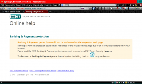

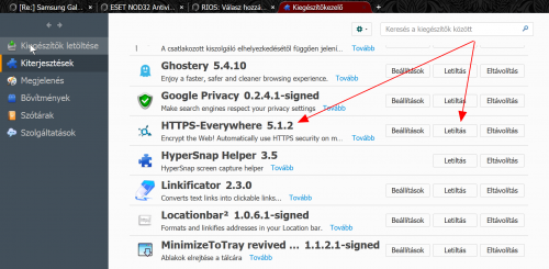

HTTPS-everywhere egy böngésző bővítmény.
Kékes525: Használsz ám rendesen kiegészítőket, és gondolom ezen felül is van még +

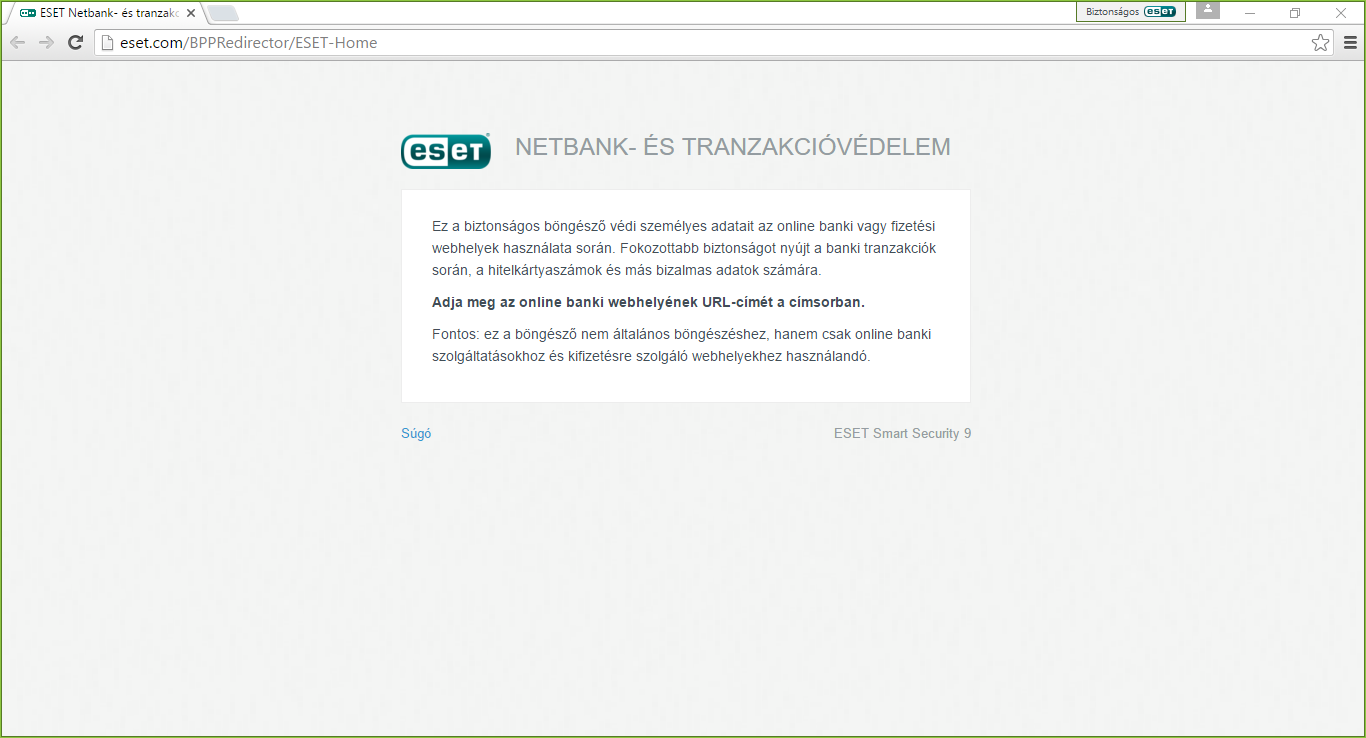

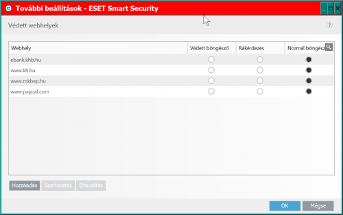

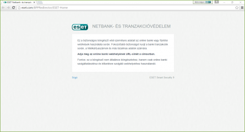

Nálam sem müködik. Az ESET-nél azt mondták, hogy a Windowsomban van valami hiba (Windows 7 Pro 64bit), távoli hozzáféréssel beállítják. Más okok miatt újra kellett telepítenem, de most is pontosan ugyanaz a helyzet. Nem nyitja meg a védett böngészőt, csak felhívja a figyelmemet amikor valamilyen banki műveletet érzékel. Mivel így nem jó, ezért kikapcsoltam, megvárom a frissítést, talán az jó lesz, ha nem, akkor beállíttatom velük.
Ezt csinálta, ha a K&H ebankját akartam használni (a rákérdezéses mód sem müködik, akkor is ugyanez a képernyő fogad):
