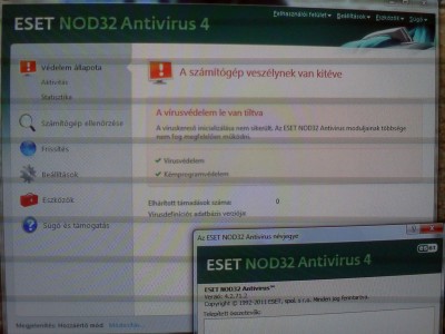

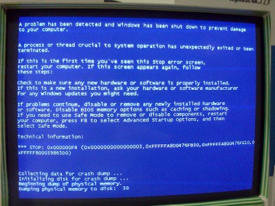

Én ma találkoztam ezzel a hibával, hogy frissítés után kék halál! Újraindul a gép, majd a nod nem indul megfelelően. Kiírja, hogy a vírusvédelem, le van tiltva..... és piros az ikon.
Ha újra frissít, akkor zöldre vált, majd kb 10 másodperc és újabb kék halál, majd újra indul.Már újratelepítettem, de semmi.
Nod 4.2 64 bit-es verziót használok, Windows 7 Ultimaten.
Valakinek valami ötlete?
