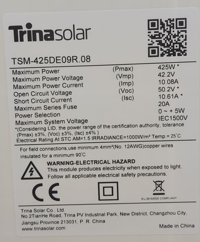

Fronius primo 5kw -nak max. 12A -s a bemenete, mi a módja annak, hogy 420-425w körüli panelt tudjak rárakni, ezeknek már bőven nagyobb az árama. Másik munkapontot szeretném befogni.

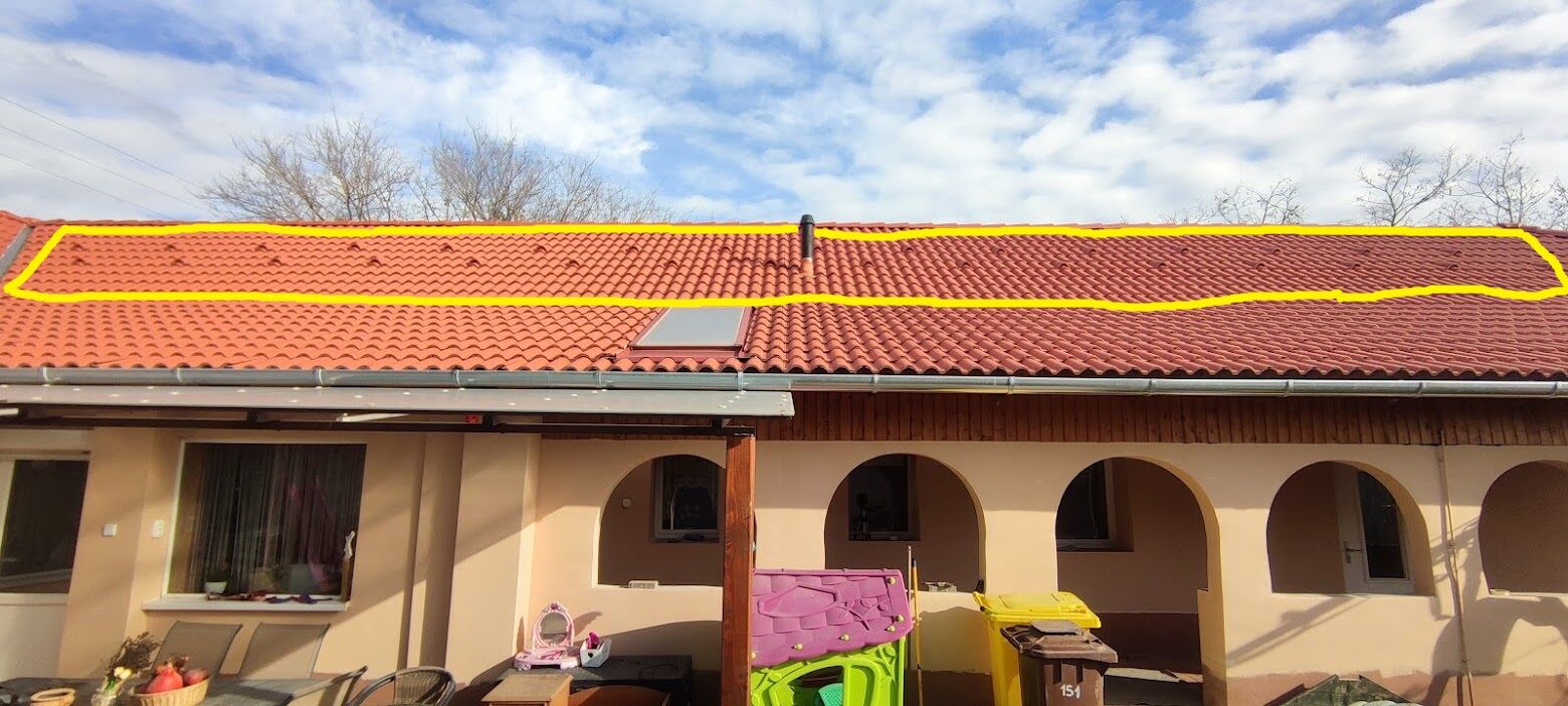

A közeljövőben jönnek hozzánk telepíteni.
Az inverter Solplanet ASW10K-LT-G2 a napelemek Risen RSM40-8-405M (18 darab) lesznek.
A tető nyugati tájolású AZIMUT +75°.
A napelemek a képre rajzolt területre vannak tervezve viszont ebbe a gázkazán kéménye csúnyán belerondít.
A kéménytől jobbra kb. 10 méter tőle balra kb 9. méter a tetőfelület a magassága kb 3 méter.
A balra eső felületre a kémény árnyékol egész délelőtt.
A kérdésem,hogy erre az árnyékolt felületre engedjek-e napelemet szerelni vagy az teljesen "elrontja" a termelést?

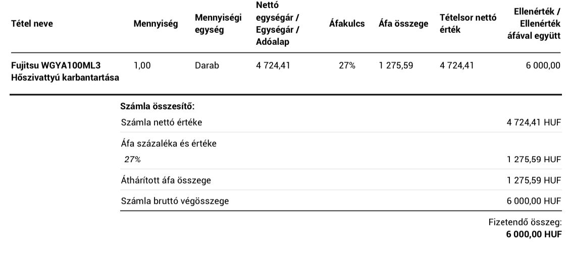

2) karbantartás:
- egy klíma karbantartása kb 5000-6500 Ft... nálunk 4 van cirka 20-25ezer között szoktunk fizetni
- egy hőszivattyú garanciális feltétele (ahogy a klímának is amúgy) évig 1-2 karbantartás, csakhogy a 2-3 milliós hőszipkáért nem 5000Ft-ot kérnek el hanem 20 körül ... és máris ugyanaz a két eszköz karbantartása...
Annyit csaltam, hogy évente 1-2 alkalommal a házban lévő klímát is szoktam karban tartani, de ez már használat függő... például a nappalit sosem kell (keveset megy) a hálószobát 2x szoktam nyáron (nyár eleje / közepe / vége - ez utóbbi szakival) , dolgozó szobát 1x szoktam csak a hátsó leendő gyerekszoba (reméljük) évi 1 takarítással elvan szintén, mert még nem használjuk.
Mégegyszer komfortban jobb a mennyezet hűtés (bár nem szokott elég lenni tudtommal így fal fűtés is kell és máris szívás ha valamit a falra kellene rakni) csak a kialakításának és a hőszivattyú ára alapján 2-3x legalább többe kerül mint ugyanaz klímával -
