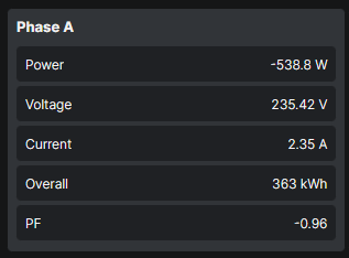

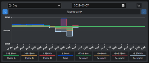

Nekem is 3EM van, de gondolom az EM is ugyanaz, csak 1 fázis.
Napi maximum pillanatnyit csak akkor tudsz nézni, ha gyűjtöd az adatait pl. Home Assistant-ba. A saját weboldalán (és a felhőbe, ha be van kapcsolva) csak a fogyasztás és visszatermelést gyűjti:
Pillanatnyi áramerősség van alapból:
De ahhoz hogy teljes képet kapj, érdemes bekötni HA-ba és/vagy egyéb okosotthon rendszerbe. -

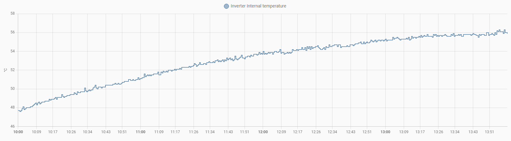

Caranita #42250 üzenetére
egy 5kW-os Huawei hőmérséklete a mai napon+teljesítmény
kereken 13kWh lett a mai termelés
házon belül van, a fűtetlen mosókonyhában
viszont mivel itt van az összes gépészet, kb. ugyanannyi a hőmérséklet, mint a lakásban
kíváncsi vagyok nyáron mi lesz (mondjuk akkor meg hideg van itt, mivel hűteni is tud a hőszivattyú)
jaigen, és ma volt az eddigi lifetime teljesítmény csúcs (nov24 óta): 5446W -

A Shelly 3EM fogysztásmérő ára 1-2 helyen csökkent (50-51k 55-69k helyett)
Fogyasztást és termelést is mér 3 fázison (itt a fórumon is volt róla szó régebben), aki szeretne a napelemes rendszeréhez saját smart meter-t, de a hiány miatt most nem kap, annak jó alternatíva.
Okosotthon megoldásokba integrálható, tud MQTT-t stb.
Aki nem akar vele szórakozni, annak is a fogyasztási+termelési adatot gyűjti és tárolja a saját felhőjében (vagy akár az eszközön, ha nem akarsz felhőzni).
Elrettentésnek is jó, hogy lássa az ember, hogy nincs semmi bekapcsolva és mégis mennyit zabál a háztartás -
