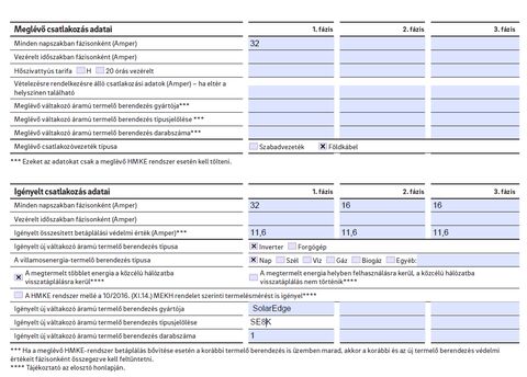

=Thor=
Akkor írjak sima invertert és majd meglátom mi lesz a pályázattal később, ha lesz egyáltalán?

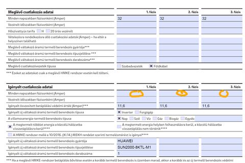

asdf_
Brave_86 #37167 üzenetére
Lehetne kérni 25,16,16-ot is, spórolnál vele 35 ezer forintot, de 5+ miliónál ez kerekítési hiba, később, ha már nincs szaldó és mégis kéne, csak úgy lehetne plusz ampert kapni, hogy új szerződés és ennek következményeként elköszönni a szaldótól (ami persze isten tudja meddig lesz), így azt nem éri meg megrizikózni szerintem.

Brave_86
A tetőn a hely meglenne apanelek számára úgy gondolom, a terasz résszel főleg. [kép] [kép]
Ok a H-t most hagyjuk ki a képletből.
Éves szinten kb 1700 m3 gáz fogy. (1 éves gyerek volt/van így melegebb is volt az átlagnál az elmúlt télen) Ez fűtésre, meleg víz előállításra (jelenleg 3 fő), és a főzőlap is erről megy. A fűtés lenne még fontos, hőszivattyús megoldással.
Az elektromos autó nem biztos egyáltalán. (éves szinten 10ezer km körüli futás várható)
Még mindig el vagyok veszve, fogalmam sincs hogyan töltsem ki.Help!

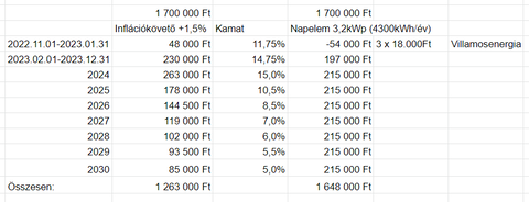

HunChris
forumpista #37136 üzenetére
Inflációkövető +1,5% vs. 1 fázisú napelem.
Ha marad a szaldó, és a jelenlegi áramár (4300kWh/év-nél átlag 50Ft/kWh)*3 hónap kivitelezéssel és óracserével számolva mostantól. Kamat= Infláció becsülve + 1,5%
(Lehetne még a villamos energia kifizetése után megmaradó hozamot is visszaforgatni, vagy spórolni az energiával. Biztos van még egy jópár dolog amivel nem számolok, majd a többiek korrigálnak. Így kb. 8 év a megtérülés.) -

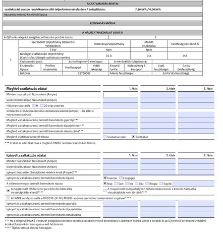

Acheron
senki68 #37141 üzenetére
Értem, köszönöm.
Ezek szerint az óra fölötti kismegszakítókat tartalmazó dobozban, de még a kismegszakítók elé kell bekötniük.
Ez a kevésbé jó hír nekem, mert akkor legalább a nyomvonalat ki kell még építeni - legalább egy föld alatti gégecső kell még a fali csatornáig. A jelenlegi gégecsőben biztosan nem fér el még egy vezeték. A csatornában már igen. Viszont így kábelezni pluszban nem kell.
Mindenesetre egyszerűbb lett volna, ha a benti elosztó dobozba kell belekötniük, viszont az valóban nem lenne jó, mert a három fázis külön biztosítója után van. Ha azokat lekapcsolom, megszakad a kapcsolat az órához.
Igaz, az óra előtti (a szolgáltató által feltett) három kismegszakítóval kb ugyanez az eredmény. -

HunChris
forumpista #37130 üzenetére
Add be 1 fázisra, lesz időd utána számolgatni.
De 2‒3 évig az állampapír a nyerő nem kicsit. A napelem meg 25‐35 évig fogja csökkenteni a számlád. Ne 37Ftal számolj, elég egy kormányváltás vagy hátra arc és 70Ft egy kWh. Olcsóbb vállalkozásnál akár 1,5‒1,7 millió lehet egy 8x405w rendszer. -

Brave_86
Előző képen nem látható még, de van egy kb 25m2-es terasz tető is, jelöltem, hogy hol és milyen. [kép]
Erre gondoltam én is, hogy az 1 fázis, az lekorlátoz. 3 fázisra mennék, ha azt is lehet most. (?) Tudom, hogy van költsége, de hát ez van, így lehetne előrébb jutni...
"Hőszivattyúnál meg nagy kérdés, hogy H tarifán, vagy a napelemmes hálózaton menne, mert az is meghatározza, hogy mennyi napelem menjen fel." -erre nem tudok válaszolni
Ezek ismeretében? -

Tető: ferde, kb 30-40°, cserép fedés déli tájolású, egész nap éri a napfény [kép]
Az előzőleg csatolt kép szerint a szerződésben 32A szerepel (csatolok egy képet a villanyóráról. [kép] 1 fázis van.
Ez alapján mire tervezhetek? Egyáltalán tervezhetek?
Közeli terv lenne a fűtés átalakítása, hőszivattyú, meg mondjuk 5+? év múlva esetleg autó töltése, de ez még távoli cél. -
=Thor=
Lenne néhány kérdésem:1, Ha beírok mondjuk egy 5kw-os vagy 10kw-os invertert az igénybejelentőbe, akkor az járható, hogy csak 1-2kw napelemet teszek fel elsőre vele és később veszek még hozzá?
(Inverter le tudja kezelni? ELMÜ-EON nem kifogásol?)
2, Milyen invertert érdemes beírni? Gondolom hibridet kellene, hogy mindenre felkészüljünk…
Pl.: Fronius SYMO GEN24 PLUS ez jó? Drága? Van olcsóbb jobb?
3, Jelenleg 3x16A nappali és 1x16 vezérelt van. Kellene szabványosítani, ampert bővíteni (ezt nem a napelem miatt), és szeretnék földkábelre váltani légkábelről.
Ha jól gondolom ezeket külön kell/érdemes kérvényeznem, de addig várjak vele, amíg a napelem engedélyről nincs visszajelzés? (Valahol írták, hogy egyszerre csak egy kérelem lehet benyújtva.)
Csak mert ha ez is hónapokig húzódik az nagy szívás, mert a földkábel meg eleve azt mondják 8-12 hónapig is eltarthat annak a bejelentésétől …
4, Regisztrált szerelő szerint indoklás nélkül is kérhetek egy második csatlakozási pontot egy házhoz, amit tervbe is vettünk. Ez külön lenne nappali + H óra, szintén földkábel.
Ennek a beadásával is várjak a HMKE visszajelzésig, mivel a cím az ugyanaz lesz?
(A felhasználó a ház másik résztulajdonosa lesz) -
