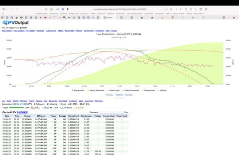

A kék satírozott rész az "ismeretlen veszteség" amitől félsz, a piros satírozott az ismert nyereség, ami neked nem számít
Csak hogy értsd, folytattam a rajzom.Nem vagyok napelem kereskedő, lesz..om mennyi panelt veszel, de ne terjessz butaságot, amivel rossz lépésre ösztönzöl más felhasználót. A legtöbb megkeresés ilyen fórumos pletykák miatt szokott lenni, hogy fogjuk a fejünket, mivan???

"A vágott/leszabályzott /elveszett energiát semmi nem méri.
És ez engem rohadtul idegesít. "Hát igen, ha valami nincs 100,00%-on használva, engem is idegesít. A rendőrnek is mondtam, miért mennék 130-al ha 180km/h a kocsi végsebessége, ki kell használni, nem vészhet kárba semmi.
Egyébként a logikád szerint olyan valami idegesít borzalmasan, amit nem tudsz sem kiszámolni, sem megsaccolni, mennyi, de ez idegesít. Amit ki tudsz számolni, az az, mennyit nyersz a levágás mentes időszakban, de ennek a kiszámolható nyeresége nem fedezi a ki nem számolható veszteséged.
És nem érted, mi a hiba? -

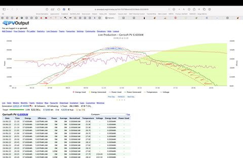

Aki azért nem rakat fel +1 vagy +2 napelemet, mert nyáron le fog vágni az inverter, az nagyon nagyon nagyon enyhén fogalmazva buta. és aki nem érti meg, hogy a levágást 5x visszakapja télen, mikor még túlnapelemezve se éri el a max felét, meg mikor levágás előtt a kelő és nyugvó napban többet ermel a napelem, azon nem lehet segíteni. Az örüljön hogy nyáron nem vág le, cserébe télen a szarnál is szarabb a termelés.
A zöld a levágott termelés, alatta próbáltam szaggatottal jelölni, mi lenne ha kevesebb napelem lenne és kisebb termelés levágás nélkül. Az egész grafikon tolhatod le, a levágás előtt is

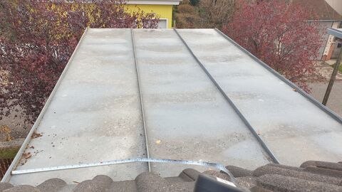

Sziasztok, a segítségeteket szeretném kérni.
Szerintetek lehet erre a korcolt tetőre panelt rögzíteni biztonságosan? Bauer BS-M10HB 405 Wp típusról lenne szó, a méretei: 1722 x 1134mm. A korcok távolsága 49-50cm, a magasságuk kb. 28-30mm.
Ez egy ablakfülke teteje amiből van összesen 5 db, mindegyikre tennék 1-1 panelt. Szeretném ezzel kiegészíteni (opti beiktatásával) a szerződött rendszerem, de a kivitelező szerint a korcok távolsága nem megfelelő a biztonságos rögzítéshez.
Ha mégis működne, megköszönném, ha tartót is tudnátok ajánlani.
Sajnos a dőlésszög nem túl nagy, 5-10 foklehet. Lehetne-e emelni valamilyen konzollal a felső szélén, hogy meglegyen a 15-20 fok? -
