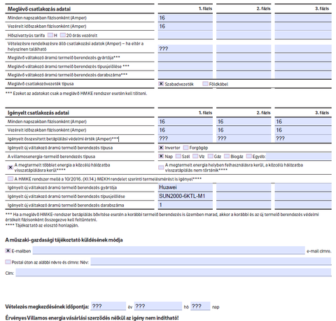

Vételezésre rendelkezésre álló csatlakozási adatok (Amper) – ha eltér a helyszínen található
Szerintem itt arra gondolhatnak, ha 1x25A-ra vagy szerződve, de mondjuk 1*32A kismegszakító van az órán. Vagy fordítva
Igényelt összesített betáplálási védelmi érték (Amper)
Engedelyezett inverterek listájában megtalálod, de egyszerűbb kiszámolni. 7200 W-os invertert raksz fel, akkor 7200/230/3=10,43A
Vételezés megkezdésének időpontja: év hó nap
Ide állítólag az kell, hogy mikor kötöttél szerződést velük. Hogy a saját nyilvántartásukból mi a jó édes anyukájukért nem tudják előkeresni, az a kérdés felmerült bennem, amikor tőlem is ezt kérdezték. -

bortella
HoryThePooh #35810 üzenetére
Én is így jártam - magam adnám be a HMKE igénybejelentést.
Három a rovatnak a kitöltésében segítsetek légyszi:Vételezésre rendelkezésre álló csatlakozási adatok (Amper) – ha eltér a helyszínen található
A jelenlegi főbiztosíték értéke (63A) vagy a minden napszaki + vezérelt kismegszakítók áramértékének összege (16A + 16A) vagy mi?Igényelt összesített betáplálási védelmi érték (Amper)
A minden napszaki + vezérelt áramigények összege vagy a (késes) főbiztosíték igényelt értéke vagy mi?Vételezés megkezdésének időpontja: év hó nap
Érvényes Villamos energia vásárlási szerződés nélkül az igény nem indítható!
Amikor létesítették a mérőhelyet anno 1990, vagy amikor megvettük a házat anno 2008 és átírattuk a nevemre vagy a HMKE majdani tervezett üzembe helyezésének időpontja lenne?
Így állok a kitöltéssel - légyszi szóljatok, ha bármi hibát láttok benne!
Köszi! -
