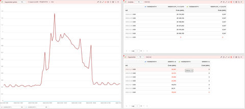

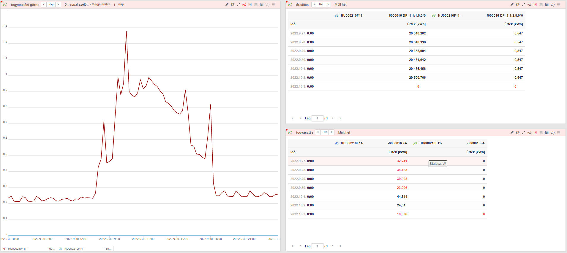

Nekem így van beállítva:
(nincs jelentősége, de a pod-azonosítókat elkaristoltam)Ez egy iroda, amin már fenn van a napelem, de még a szolgáltató-oldali átvételre várunk.
Bal oldalon a napi fogyasztási (és majd töltési, de az a lenti 0-s kék vonal egyelőre) adatok láthatóak, jobb fent az óraállás minden nap éjfélkor (a telepítési teszt az az 0,57kWh), jobb lent a napi használat (és majd töltés).
A piros számok a hiányos adathalmazokat jelentik, olyankor egyébként a görbében is szakadás van.
De azért nagyjából használható így is szerintem.Az otthoni órához MVM-es grafikonom van, az jóval egyszerűbb. És kevésbé informatívabb is, ezért ott inkább letöltögetem a konkrét értékeket csvben, és excellel csinálok grafikont.

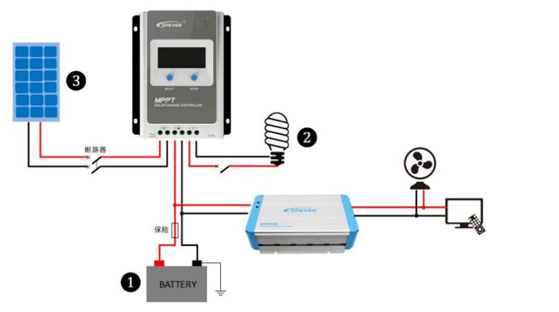

Sziasztok! Szigetüzemű rendszerrel kapcsolatban érdekelne, hogy az akkumulátor mélykisülés elleni védelmét hogy szokás megoldani?
Az akkut 50%-ig lehet meríteni (12,1V), a rajz szerint bekötve a töltésvezérlő nem kapcsolja le az inverterre kötött fogyasztót.
Az inverter tartalmazhat mélykisülés elleni védelmet?
Vagy a töltésvezérlő világítás kapcsára kell tenni egy mágneskapcsolót, ami lekapcsolja az inverterről a fogyasztót? -
