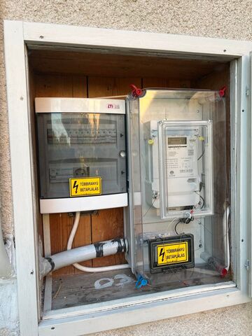

A külső drót nincs leplombálva, az a szekrénnyel jött.
Ki lehet nyitni a kisajtót alul, sőt az egész fedelet le tudom kapni ha kell.
EON-os az órát plombálta le, azt mondta elvileg NEKEM kell a drót (azért ő befűzte, de nem biztosította), hogy ne férjenek hozzá az órához, ajánlotta kis lakattal összezárni...... mondjuk egy társasházban még megértem.. de egy magánházban furi?? -

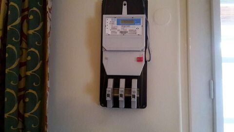

Akad olyan HMKE is aminél bent a nappaliban a falon van a mérőhely.
Ráadául még dobozban sincs... a függyöny takarja.Mégis jó lett a HMKE-nek és át is vették, üzemel.
Mivel, mégiscsak az az érvényes az alapelv normáliséknál, hogy
"Ami okés a vételezésre az nyilvánvalóan okés a betáplálásra is."Ez volt az eredeti mérőhely, ami maradt is ugyanígy.
(csak a mérő lett cserélve a HMKE miatt az átvételkor) -

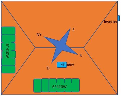

Nálunk a napokban rakták fel a napelemeket (12x410W JA Solar + Huawei SUN2000-5KTL-M1 inverter) és szeretném a véleményeteket kérni az elrendezéssel kapcsolatban, mert én nem vagyok otthon a témában.
Alábbi elrendezésben kerültek fel a napelemek, a tető kb 30fokos:
Értelemszerűen délelőtt a DNY oldal van valamennyire árnyékban, míg délután a DK kap szűrt fényt. A telepítők azt mondták, hogy ez így jó lesz, nem kell optimalizáló.
A Ti tapasztalatiatok alapján ez így rendben lehet vagy necces a történet?
EON még nem járt erre így nem tudom monitorozni a termelését az inverternek.Másik kérdés, hogy a fejléces kisokosban le van írva, hogy az invertert nem szerencsés kint elhelyezni, de itt így lett megoldva és reggel és a napkeltét követően kb 1 órát süti a nap az invertert és utána kerül teljes árnyékba. A skiccen nincs rajta, de van egy garázstető, ami rátakar. Ez így elfogadható vagy kell agyalni valami extra árnyékoláson?
Köszönöm előre is.

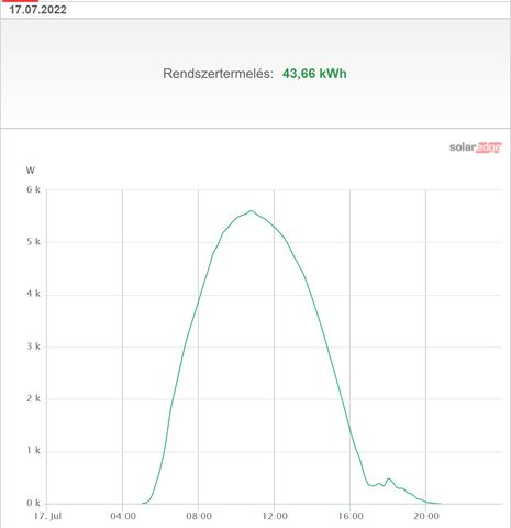

Ismét lenne kérdésem és biztos tudtok segíteni, mint eddig is.
Július 1-től van fent és üzemel, termel a rendszer a 20 fokos tetőn kelet felé, 14 db 490 wattos panellel és hozzá egy 8 kW os Solar Edge inverter, így 6,86 kWp csúcsteljesítményű a rendszer az SE monitoring alkalmazás szerint is.
Mindegyik panelnél van optimalizáló és árnyék nincs sehol.
Bár még nem sok idő telt el, de a 3 hét alatt voltak bőven felhőtlen napok, és csak egy nap volt hogy elérte a termelési csúcs a napi 5,44 kWh-t.
Ez normális így vagy ez az inverter ennyit vág, vagy valamit rosszul számolok esetleg?Köszi előre is.

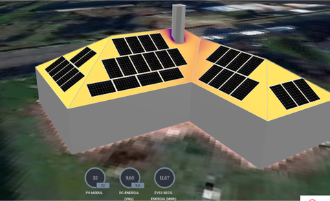

peternac
Valaki hozzáértő(k) megszakértené(k) nekem légyszi, hogy ez így jó-e, el merjem fogadni?
Eddig ez a legszimpibb ajánlat, amit kaptam:
táblák: 16 x Risen RSM156-6-455W = 7,28 kWp (max 16 tábla fér fel, 8m x 4m a tető)
inverter: HUAWEI SUN2000-8KTL-M1
Egy tetősíkra menne az egész.
Ára: 410ezer/kWp
Ez egy jó ajánlat?
Előre is köszi! -
