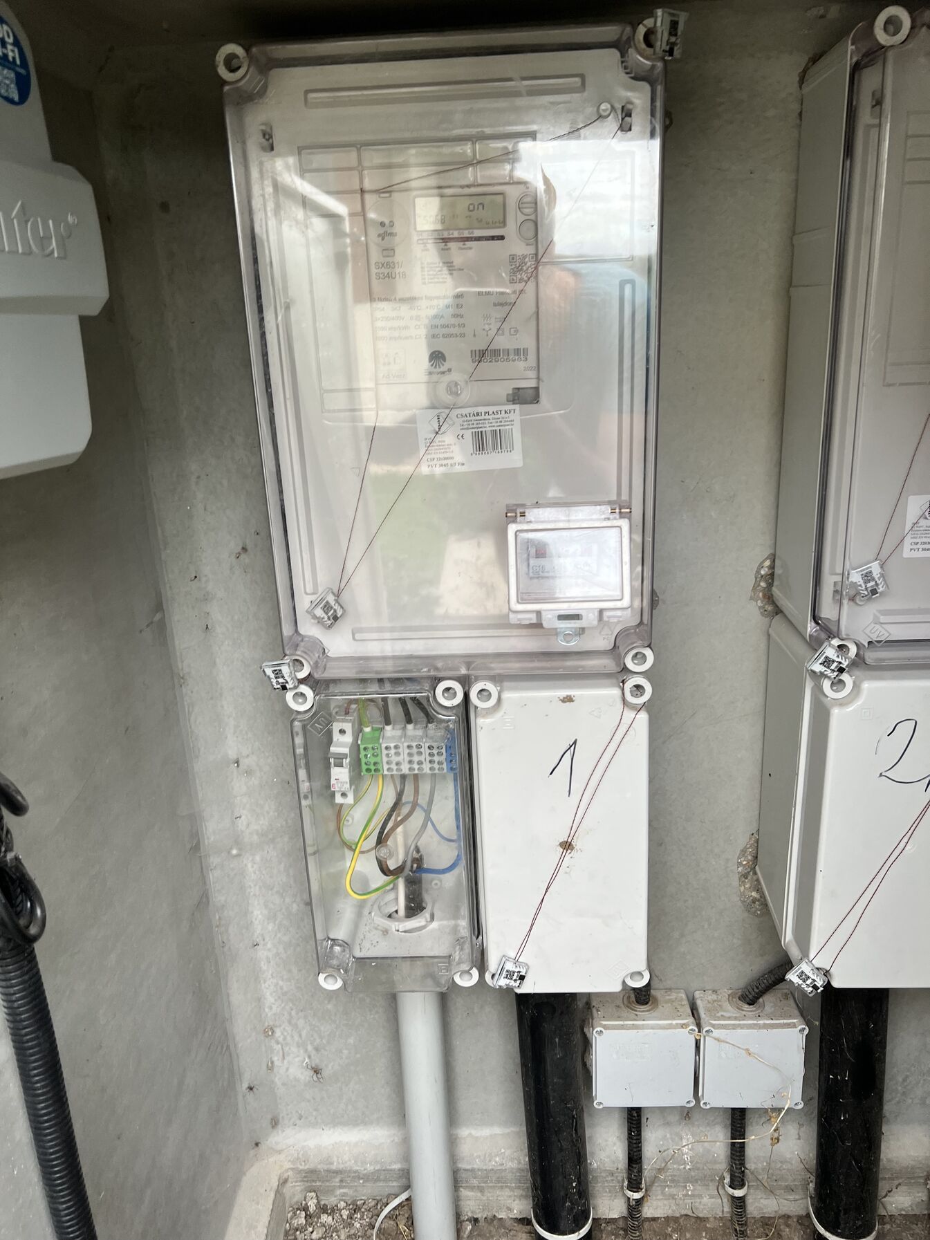

Elkészült napelemes rendszer az átadás átvételi jegyzőkönyv és jótállási jegyen a napelem panelek gyári száma található. A monitoring rendszeben viszon az egyes napelemeknél a sorozatszámok jeleníthetők meg A két szám nem azonos, magyarul a jótálási jegyen szereplő gyári számok alapján nem azonosíthatók be a panelek., ha pl valamelyik elromlik (Eon Solar)

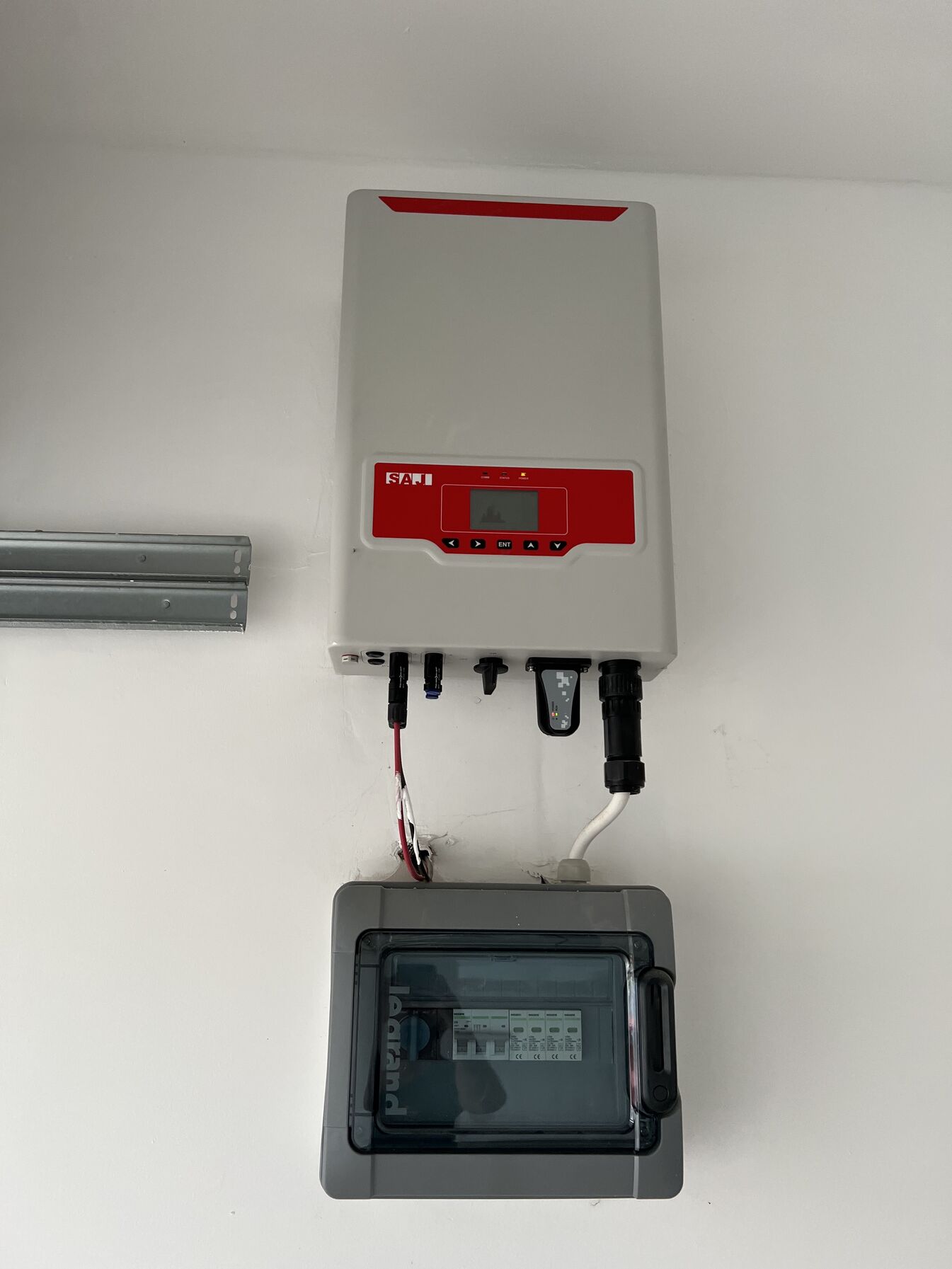

Új építésű ház, rajta napelem. Nekem itt valami nem kerek. Padlástérben nem volt semmilyen szerelvény, a panelektől egyenesen megy az inverterbe a kábel: [kép] [kép] [kép]
Ugye a sínen ott van egy DC leválasztó, de akkor nem közvetlenül a dobozba kéne mennie a solar kábelnek, és onnan be az inverterbe? Vagy az inverteren belül erre lehet egy átkötés? Láthatóan DC oldalon nincs további védelem, és AC oldalon is hiányzik a túlfesz levezető. Ez így szabályos?
Az inverterből külön csőben megy ki az órához a kábel. Ezt mindenképp muszáj így csinálni, vagy bárhol rá lehet csatlakozni a ház hálózatára?
A rendszert átvették, már termel. Ott az ad-vesz óra is.

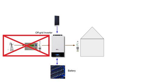

tothbe #32357 üzenetére
Hálózatos szigetüzem üzemmód
Alapból a sorrend:
mérőóra - termelő - aksis - fogyasztók
Termelő emeli feszt, hogy visszafele tudjon termelni.
Aksison szimplán átmegy, ha maga nem termel mögötte levő fogyasztóknak.
Ha aksis is termel mögötte fogyasztóknak, akkor persze ő is emel feszültségen.
De csak befelé. Mert csak annyit kell termelnie, amit a fogyasztók mögötte megesznek.
Itt tehát aksis inverter csupán mint hálózatos szigetüzemű inverter működikAhol aksis inverter sémája (bal oldal AC_be, jobb oldal AC_ki a fogyasztók felé)
Áramszünet esetén
Aksis inverter bal oldalán (dupla!) relék azonnal nyitnak áramszünetben. Így vissza hálózatba nem juthat áram. Hálózattól galvanikusan SZEPARÁLT SZIGETÜZEM jön létre.
Ezt inverter belső érzékelőkkel ellenőrzi is !
A saját invertere elkezd áramot generálni. Átkapcsolási idő 10-20ms körül van.
És a fogyasztói (jobb oldal) így szünetmentes áramot kapnak.AC kapcsolt üzemmód, Termelő inverter fogyasztói oldalra kapcsolása
Ekkor átkapcsolva aksis inverter jobb (fogyasztók felőli) oldalára termelőt, a sorrend:
aksis - termelő és fogyasztók.
Termelő a fogyasztói oldalon kapja az Aksis által előállított szinuszt, és elkezd rátermelni.
(képen nincs rajta, de tessék a ház oldalon odaképzelni a termelő invertert)
Itt fontos az 1:1 szabály.
5kW-os termelő inverter tud 5kW-ot betermelni.
Ha nincs semmi fogyasztó, ezt az 5kW-ot el kell tudnia tenni az Aksis inverternek aksiba.
Ha nem tudná eltenni, akkor nincs hova mennie a termelő által termelt 5kW-nak ... ami így kisütné az aksis invertert.
Teljesen egyszerű, és logikusAmint tele az aksija, Aksis elkezdi emelni az általa generált frekvenciát.
Termelőben beállítható, hogy pl 51Hz-ig 100%-ot termeljen, és lineárisan csökkentse termelését pl 53Hz-nél már 0%-ra. Azaz 52Hz-nél 50%-ot termeljen csupán.Ezzel tudja aksis inverter termelés csökkentésre, sőt leállásra kényszeríteni mögé kötött termelő inverter.
Termelő inverterben a funkció neve Frequency Shifting (Huawei esetében Overfrequency Derating)Újabb Fronius, SolarEdge, Huawei, illetve Enphase mikroinverterek tudják ezt a funkciót.
Valószínű több is, csak azokkal nem foglalkoztam. User manual, illetve gyártó + hazai képviselet tudni fogja erre a választ. -

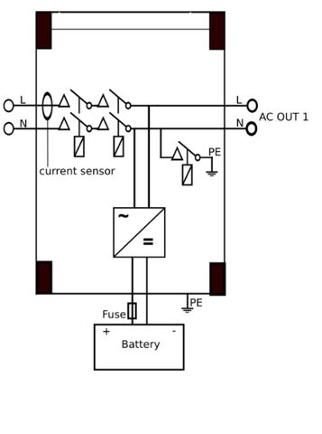

tothbe #32349 üzenetére
Én éppen most tervezgetem az AC kapcsolt rendszerem (ami szünetmentes áramot is ad automatikusan)
1 fázisos SE inverter (képen Froni, mindkettő tudja), és egy Victron Multiplus II inverter ami mögé át lehet kapcsolni áramszünetben.
Az AC kapcsolt rendszerek leírása ott van a lap tetején Összefoglalóban, a Hibrid rendszerek leírásban.
A bal oldali transzfer kapcsoló feladata:
1, termelő inverter direkt hálózatra termel
2, Victron mögé kerül kötésre, az adja neki AC kapcsoltan a szinuszt (tudna folyamatosan is így működni, de szolgáltató "szakemberei" valószínűle agyvérzést kapnának a működés megértése közben)Jobb oldali kapcsoló feladata karbantartás alkalmával kizárni Victron invertert áramkörből. Ekkor közvetlen hálózati áram megy fogyasztóknak.
Ne felejtsd, az 1:1 elvet !
Azaz 1kW termelő inverterhez 1kW aksis inverter szükséges. -
