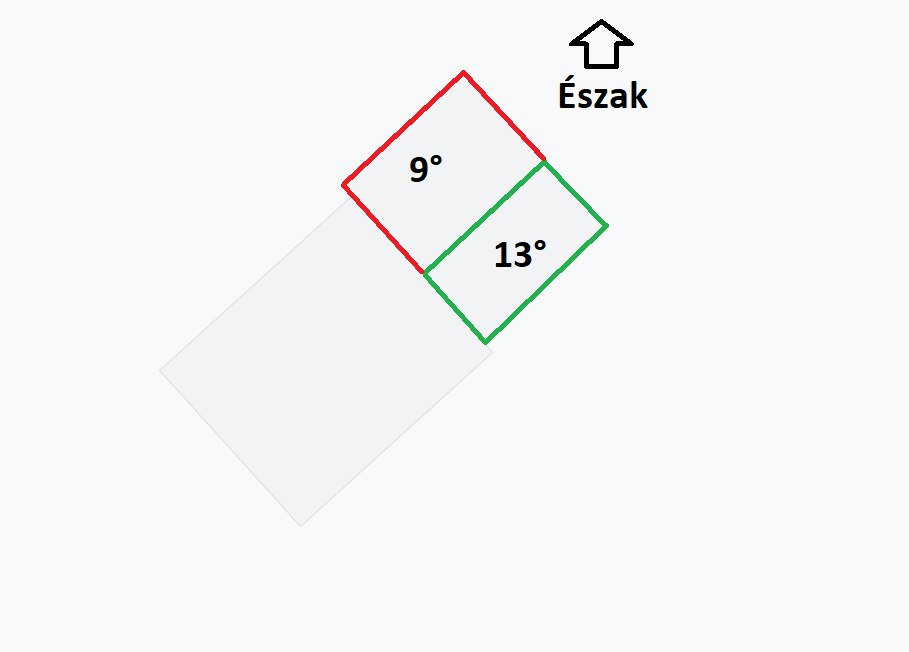

joghurt #25999 üzenetére
Elírtam, elnézést, piros ÉNY-i, kifelé lejt mindkettő.
Szerk:
Kicsit kalkulálgattam még a linkelt oldalon.
8 kWp-s rendszer fér fel kényelmesen a tetőre. DK-re 8 panel, ÉNY-ra 12 panel. Ez 3,2 kWp-et jelent az optimálisabb, zöld tetőfelületen, 4,8 kWp-et a piros oldalon.Ha hihetek a számoknak, akkor optimális elhelyezés mellett ~9500 kWh jönne le a egy év alatt, a fenti paraméterekkel viszont csak ~7900 kWh. 17% veszteség kb... ezt annyira azért nem ítélem tragikusnak.

HunChris #25995 üzenetére
Köszönöm mindkettőtöknek!
Új fogalom számomra az azimut. Itt próbáltam kalkulálni: [link]
Beszúrok egy képet a tájolásról, meg tudnátok erősíteni, hogy jól gondolkodok?A zöldet gondolom DK-i oldalnak, szerintem az azimut -45, slope 13.
Piros oldal ÉK, azimut 135, slope 9. Ez így ok, vagy rosszul értelmezek valamit? -

Kis segítséget szeretnék kérni. Kérem be az ajánlatokat és a kb. 15 ajánlatadóból az utolsó kettő felhívta a figyelmemet arra, hogy az ÉNY-i oldalra nem érdemes napelemet rakatnom.
Tetőfelületek:
- 5,1 x 4,0 m - DK-i tájolás, 13 fokos dőlés (erre az azt mondják ok)
- 5,1 x 5,7 m - ÉNY-i tájolás, 9 fokos dőlés (ide ne tegyek)Konkrétan most elhangzott, hogy az ÉNY-i oldalon a névleges teljesítmény 20%-ára számíthatok. A tetőfelületeket egyébként nem árnyékolja semmi.
Ez tényleg így van?
