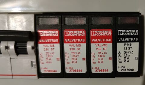

asdf_
Kifejtenéd?
Egy túlfeszvédő élettartama során egy bizonyos mennyiségű túlenergiát tud elnyelni, ha ezt megtette (=természetes elhasználódás), akkor cserére szorul, a zöld visszajelzők pirosak lesznek (ha olyan kerül beszerelésre, akkor van kimenete is, amit rá lehet kötni valami visszajelzőre, sípoló, netes átjelző, anyámkínja). Tehát ha az x. vihar után ránézel (mert viharok után rá kéne nézni) és látod, hogy piros lett, akkor tudod, hogy onnantól nem védett a készüléked és első utad a villanyboltba vezet és cseréled. No, ilyen visszajelző nincs a Huawei-en, ott egyszer csak elviszi a vihar/villám a beépített védelmet (legyen az bármilyen is, mert ha jól rémlik, azon kívül, hogy van, semmilyen közelebbi infó nincs/nem közölnek róla), a következő vihar meg majd már védelem hiányában az invertert, akié az meg majd csak pislog szomorúan.
És mennyi hely kell egy AC és DC oldalinak? És hova szokták tenni?
Az inverter mellé raknak két szép dobozt, kb. így (és remélhetőleg a kábelcsatorna 90 fokot nem ilyen csúnyán csinálják):
A többire nem én vagyok a szakértő ember (erre sem
