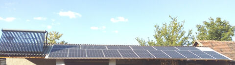

Semmi bajom a Risennel, nekem is van, de szerintem abból nem megy fel 20-21, csak 18.
Azt írtad 13mX3.3m.
Risen 1754X1096 mm
Alsó álló sor
11 db 2 cm közökkel 12,25 méter. Nem fér el a 12. panel.
Felső fekvő sor
7 db 2 cm közökkel 12,48 méter.
Ez összesen 18 db.
A 2 sor összesen 2 cm közzel 2, 87. Marad 43 cm.
7200 KWpSharp 445Wp 2108X1048
Alsó sor
12 db panel 2 cm közökkel 12, 8 méter
Felső sor
6 db panel 2 cm közökkel 12,75 méter
A 2 sor összesen 2 cm közzel 3.17 méter ,marad 16 cm.8.01 KWp
Tehát 800 wattal több lesz a panelek teljesítménye.
Tetőt te látod, én csak az általad megadott méretekkel számoltam.

De, természetesen megoldható!
Ilyen szűk felületek tervezéséhez kifejezetten javasolt a pontos felmérés, és a panelek adatlapján szereplő méretekkel a kiszerkesztés (2cm közökkel), mert ha későn derül ki, hogy baj van, akkor baj van!
A felsorolt márkák mind ismert, megbízható márkák, amik között nem lesz sem minőségben, sem termelésben különbség, szóval ne ez alapján válassz! -
Geresics
Mivel a tetősíkod magassága 3,3m, így mindenképp nézd meg az ajánlatokban szereplő napelemek adatlapját, mert ha a 330cm-ből levonom a napelemsorok közötti 2cm hézagot, akkor az már csak 328cm, és ha ezt elosztom kettővel, akkor egy panel max. mérete 164cm, azaz 1640mm! Ma ilyen panelt már nem nagyon fogsz találni!
Szerk.:
fektetett elrendezésnél természetesen szintén ellenőrzendő a méret, mert kb. itt van a határvonal, hogy 2, vagy 3 panel fér el, attól függően, hogy milyen széles a napelem!
