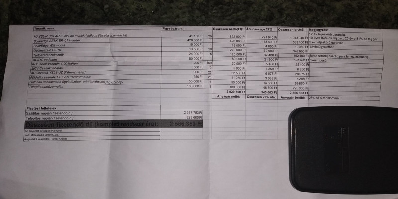

Bocs jobban nem tudtam feltenni. A rendszer 6,5 kwp méretű.

Geresics
curioustee #2261 üzenetére
Hali,
a tetőd rendben van. Nem tudom milyen közel van a szomszéd ház, de átlagos esetben a napnyugtakor vetülő árnyék nem indokol SE rendszert. Ha nagyon ki akarod maxolni a rendszert, akkor ott vannak a Maxim technológiás panelek (amikkel kapcsolatban eddig össze-vissza hallottam, olvastam mindent, de az 100%, hogy árnyékra jók)!
1. Későbbi bővítés már indokolhat SE rendszert, kérdés mikor lesz a később, és mekkora bővítés? 1000kWh-t 3 napelem elő tud állítani, ez az említett méretben nem okoz gondot még egy Fronius 4kW-os inverternek sem.
2. Ha a WS (gondolom Wagner) hajlandó Neked írásba adni, hogy az a rendszer 1200kWh/kWp energiát fog előállítani, és ha mégsem, akkor így-úgy kompenzálnak, akkor hajrá! Én soha nem írnék le ekkora számot még egy déli tetőre sem, nemhogy egy délnyugatira...
3. Az aktív hűtés hangos, különösen, ha érzékeny vagy a zajra. Megoldás: ne tedd élettérbe! Garázs, pince, kamra, vagy akár kültér is jó lehet! (Utóbbit én azért kerülném, mert azzal száraz hűvös hellyel növeled az élettartamot!)
4. elég a 4-es
5. 370-es paneleknél fontos megérdeklődni előre, hogy pontosan milyen napelem lesz? Mekkora lesz a mérete? Ami elsőre nagyobb teljesítménynek látszik, arról sokszor kiderült már, hogy csak azért, mert nagy méretű napelem! Amúgy 370-est csinál pl. az LG is, de az meg olyan horror drága, hogy nem tudom kinek adják el...
DNY+45° mellé én normál méretű (60 (vagy vágott 120) cellás polikristályos napelemet tennék, de ha jó áron van a mono, és vágott és/vagy PERC technológiás, akkor az is tökéletes, csak ne legyen túl drága! -

curioustee
Elhatároztam, hogy napelemet szeretnék a háztetőre, és tanácsot szeretnék kérni, hogy milyen irányban induljak el.
A jelenlegi fogyasztásunk 4500 kWh körül van, első körben ezt váltanám ki, de szeretném meghagyni a lehetőséget 700-1000 kWh hozzáadására (pl. légkondi, második elektromos autó stb. céljára). A tető DNy-i, 45fokos, kb. 60nm a tetőablakok levonásával, árnyék csak az azonos magasságú szomszéd házról vetül naplementekor.
Kértem pár ajánlatot, amiben vegyesen volt hagyományos inverteres és SolarEdge-es megoldás is.Kérdéseim:
1. Van-e reális esélyem, hogy később további paneleket adjak a rendszerhez a hagyományos inverter esetén, vagy a pár év múlva kapható panelek már annyira különbözni fognak, hogy megzavarják a lánc működését?
2. A SolarEdge-es ajánlatok a W***** S**** cégtől 1200-as kWp szorzóval dolgoznak, a hagyományos inverteresek 1100-assal -- ennek van valóságalapja?
3. Az egyik ajánlatban Fronius Primo 5.0 inverter szerepel, aminél több review is említi, hogy a hűtése elég hangos tud lenni. Milyen körülmények között zúg a Fronius? Mindig, vagy csak extrém melegben extrém termelésnél? (elég zajérzékeny vagyok, úgyhogy ez érv tud lenni az SE, SMA mellett)
