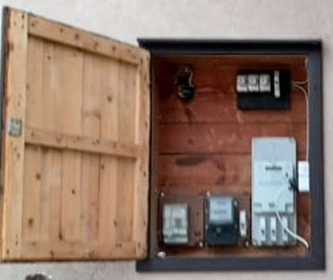

Démász területen jó a fa szekrény, még teljesítmény növelésre is. Csak legyen elég nagy és normál állapotú. Ha elég a kismegszakító csere, nem kell átállni 1F-ről 3F-ra, akkor lakáson belül is lehet a mérő csak ne legyen vizes blokkba és hálószobába....
Nov 6-án volt nálam teljesítmény növelés 1*32A-ről 3*32A-ra, nem kötöttek bele semmibe se. Kb 11.000 huf szekrény bevizsgálási díjat kellett fizetni.
Mondjuk olyan szerencsém volt, hogy a mérő alatt ott volt a 3 fázis 4*50mm2-es földkábelon építés óta... -

Én most vagyok benne, és igen, szabványosítani kell
Meglévő földkábelem hurka, plusz 1-ről 3 fázis és azt sem szeretném, hogy a viszonylag frissen vakolt ház falát kilyuggassák, plusz kicsi a hely is a mostani dobozban, így tejelek, de legalább a fele visszajön (kivéve Amperbővítés) -> majd belemegy a napelem két kis doboza a mostani szekrénybe..
A szerelőm azt mondta, hogy az új vandálbiztos dobozok csak új bekötésre érvényesek, meglévő helyen még feltehetik a régebbieket, de nem sok készlet van belőle. Az legalább csak 80ezernem a duplája...
jaa és köszi a tippet a hűtésre, ha fent lesz az inverter, majd rárepülök a témára.

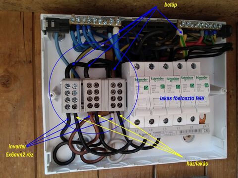

#39851264
Az invertert célszerűen az ELSŐ MÉRT FŐELOSZTÓBA kell bekötni.
ODA ahová a mérőből (a plomba alól) is érkezik az utcai betáp vezetéke.Innen kellően vastag AC vezetékkel elvihető akár 15-20-(30-50-100) méterre is.
HA a napelemek miatt maga az inverter máshová kerül.
(meg a tűzoltóvédelmi kapcsoló című baromság miatt)Persze jobb, ha rövid az AC vezeték ...

#39851264
Reggie0 #21755 üzenetére
Hát az ingatlan FI reléje...
Hisz csak EGYETELEN vezeték szakasz marad a FU relé hatáskörén kívül.
Ami az invertert köti be az első mért főelosztóba.
Ezen a vezetéken viszont SEMMI MÁS nincs csak az inverter egyedül.
Az inverter vezetéke pedig dupla vagy háromszoros szigeteléssel és
mechanikai védelemmel van szerelve a szerelési módszertől függően.
Akit ennek ellenére mégis megráz az inverter vezetéke a nyomvonalon az nagy marha...
Agyhalott aki nem tudja mit csinál.
Az inverter olyan mint az "utcai érkező vezeték" >> GENERÁTOR üzemben működik.
Ezért az utcai érkező vezetékhez hasonlóan a FI relé elé kerül az inverter vezetéke is.
Az inverterben van kellő védelem földelési hiba esetére >> letilt.
A többi esetre pedig lásd fentebb a szerelési módot...
HA mégis be kell rakni valami fura-extrém okból a FI relé hatáskörébe az invertert.
AKKOR a drága spéci FI relé is kellhet (sok tízezerFt-ért), ha a normál Fi relé lekapcsolgat. -

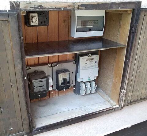

#39851264
A mérő fölötti (és melletti?) cuccot kell felszámolni...
Oda kell
- egy 12 modulos (vagy inkább 18 modulos, ha elfér) IP44 kiselosztó doboz (5-8 eFt)
és mehet bele a
- 3 darab fővezetéki sorkapocs a 3 fázis ingatlan/inverter Y elágaztatásához (2-3 eFt)
- egy 3 ázisú FI relé (10-15 eFt) az ingatlan egésze számára
- 3 darab kismegszakító a szükséges Amper értékkel (3-4 eFt) >> első mért főelosztó
- apróanyag, vezeték ...
(a mérő és főelosztó között min 6 mm2 réz vagy annak megfelelő alu kell)- munkadíj (10-30 eFt vélhetően)
- térelválasztó (nem éghető) ajánlott
Az Y elágazás ingatlan felé induló lábára megy a FI relé CSAK és kész.
Így az inverter az Y elágazás másik lábára kerülhet a FI relé hatáskörén kívülre.Megj:
A földelés léte+működése és az EPH csomópont kellő kialakítása ellenőrizendő. -

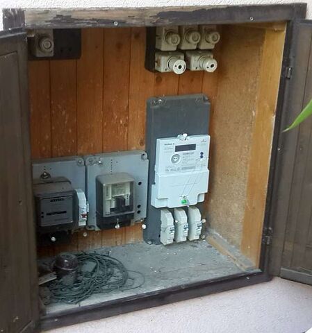

#39851264 #21753 üzenetére
Akkor remélhetőleg ennek a rendbe rakása nem 100e-s tétel... Talán apósom valami olyat mondott, hogy a szerelő (vidék) 20e Ft-ot mondott rá... de ezt meg keveslem
igazából kismegszakító + Fi relé ami ide akkor mindenképpen kell...
Tudom, hogy invertert nem jó Fi relé után kötni de vajon megoldható? Mert akkor az északi oldalra tudna kerülni az inverter a ház hátuljáraodáig elmegy a 3 fázis
#39851264
Az átkötésehez semmi köze a szolgáltatónak.
Mezei villanyszerelői feladat.Megj:
Havi 51 Ft alapdíjért szerintem ésszerű meghagyni az éjszakai mérőt átkötés esetén is.
Lehetőség... a bármikori használatra a jövőben.---
A napelem telepítéshez sincs köze e szempontból akkor,
HA NEM kell Ampert és/vagy Fázist bővíteni az inverter miatt.Mert ami most MŰSZAKILAG/ÁLLAPOTILAG megfelel a fogyasztásra!
Az jó lesz a napelemes rendszernek is.Megj:
A szemmel láthatóan lepusztult-elhanyagolt mérőhelyet, rendbe kell rakni szükség szerint.- régi porcelán biztosítékok cseréje kismegszakítóra, kiselosztó dobozba rakva
- fővezetéki Y elágazás (ingtalan kontra inverter) kialakítása a mért fővezetéken
- földelés!!! és EPH csomópont rendberakása, ha nincs/nemokés
- mérő rész elválsztása tűzálló anyaggal****
HA kell Amper és/vagy Fázis bővítés is az már neccesebb.
